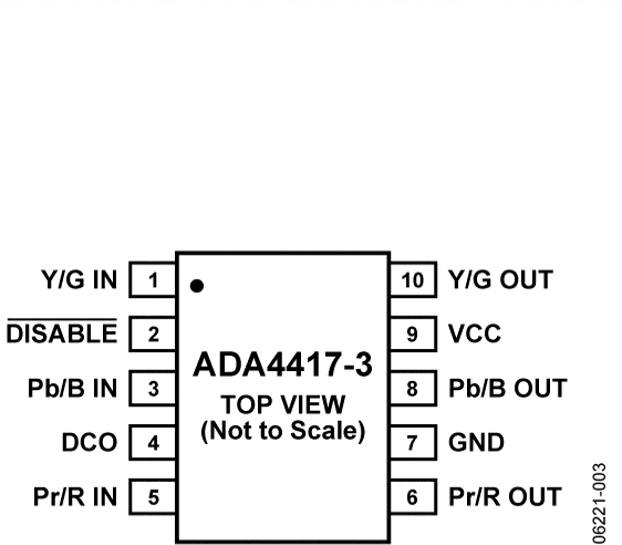

产品详情
ADA4417-3是一款低成本、完全集成的视频重构滤波器,专为消费类电子高清视频应用而设计。1 dB频率平坦度达38 MHz,75 MHz时的抑制性能为44 dB,因而该器件能处理要求最严苛的高清视频应用。
ADA4417-3采用3.3 V至5 V单电源供电,非常适合要求低功耗的应用。它具有禁用特性,不用时,电源电流可降至10 µA(典型值),从而进一步降低功耗。该器件提供轨到轨输出,可以有效地以3.3 V电源电压工作,同时向用户提供2 V峰峰值输出。缓冲器能够驱动两个直流耦合或交流耦合的75 Ω端接负载。
ADA4417-3还具有输出直流偏置功能,可采用两种方式工作:当DCO引脚与VCC相连时,输出端的视频信号偏移200 mV;当DCO引脚与地相连时,输出直流电平跟随输入电平。
ADA4417-3采用10引脚MSOP封装,额定工作温度范围为-40°C至+85°C工业温度范围。
