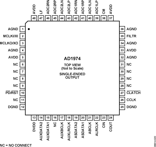

AD1974是一款高性能的单芯片编解码器,采用ADI公司专利的多比特Σ-Δ架构,可提供4个带差分输入的模数转换器(ADC)。内置的SPI 端口使微控制器可以调整音量和许多其它参数。AD1974采用3.3 V数字与模拟电源供电,48引脚(单端输出)LQFP封装。
AD1974在系统和电路架构上都针对低电磁干扰(EMI)而设计。AD1974利用内置PLL驱动LR时钟或外部晶振的主时钟,从而无需单独的高频主时钟,而且可与抑制位时钟配合使用。ADC采用ADI公司最新的连续时间架构进行设计,进一步减小了电磁干扰。AD1974采用3.3 V电源供电,实现了最低功耗,进一步降低了电磁辐射。
