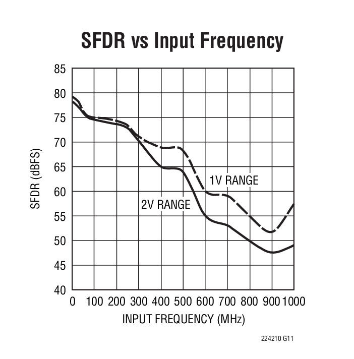

  • 采样速率:250Msps
  • 60.5dB SNR
  • 78dB SFDR
  • 1.2GHz 满功率带宽采样及保持 (S/H)

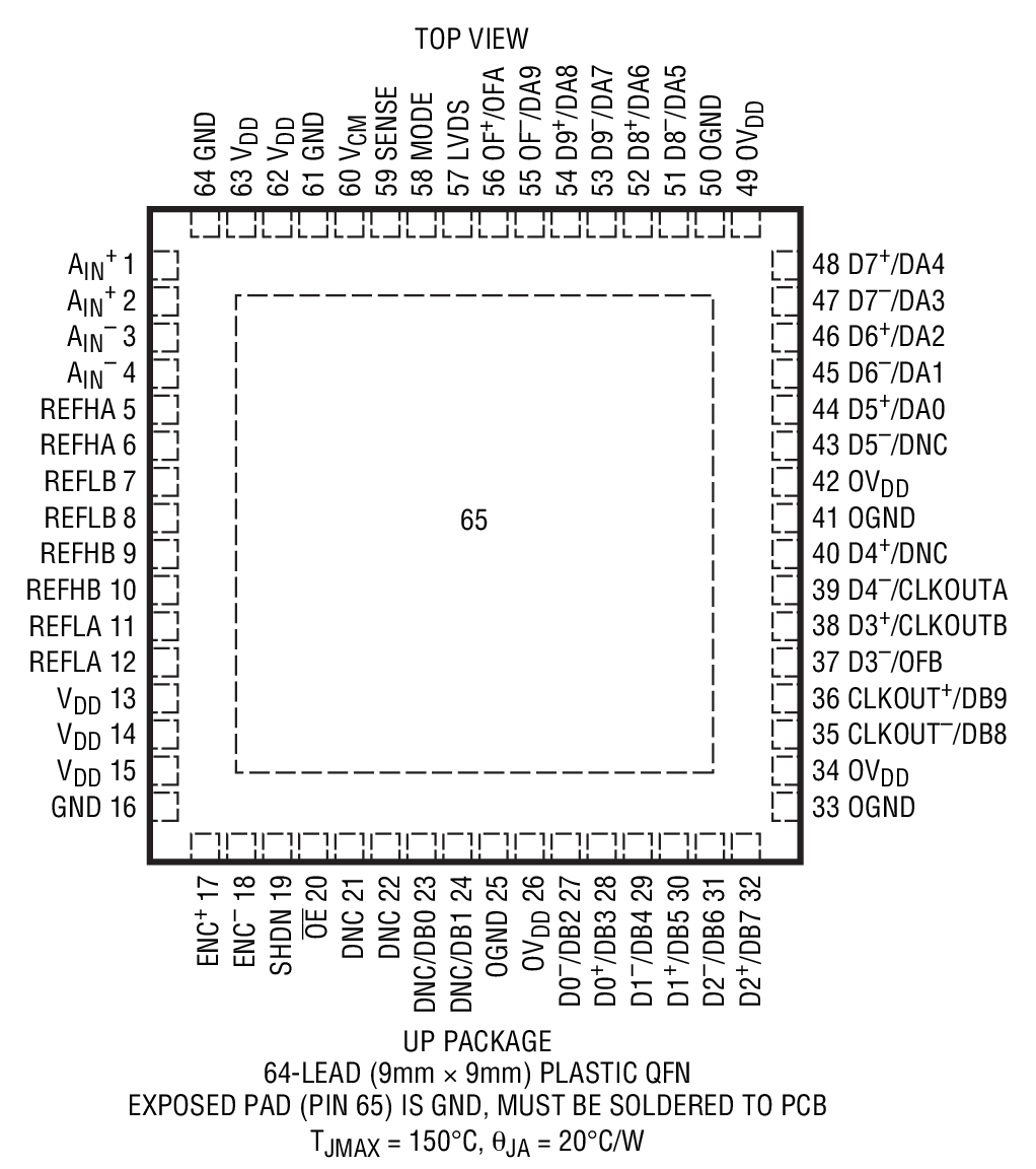

  • 64 引脚 (9mm x 9mm) QFN 封装

LTC®2242-10 是一款 250Msps、采样 10 位 A/D 转换器,专为对高频、宽动态范围信号进行数字化处理而设计。LTC2242-10 非常适合要求苛刻的通信应用,其AC性能包括60.5dB SNR 和 78dB 无寄生动态范围 (SFDR)。95fsRMS的超低抖动实现了 IF 频率的欠采样和卓越的噪声性能。
DC 规格包括整个温度范围内的 ±0.4LSB INL (典型值)、±0.2LSB DNL (典型值) 和无漏失码。
数字输出可以是差分 LVDS 或单端 CMOS。CMOS 输出具有三种格式选项,即:以全数据速率运行的单根总线或以半数据速率运行的两根去复用总线 (采用交错或同时更新)。一个单独的输出电源允许 CMOS 输出摆幅在 0.5V 至 2.625V 的范围内变化。
可以利用一个正弦波、PECL、LVDS、TTL 或 CMOS 输入对 ENC+ 和 ENC 输入进行差分驱动。一个任选的时钟占空比稳定器在多种时钟占空比条件下实现了高性能。
