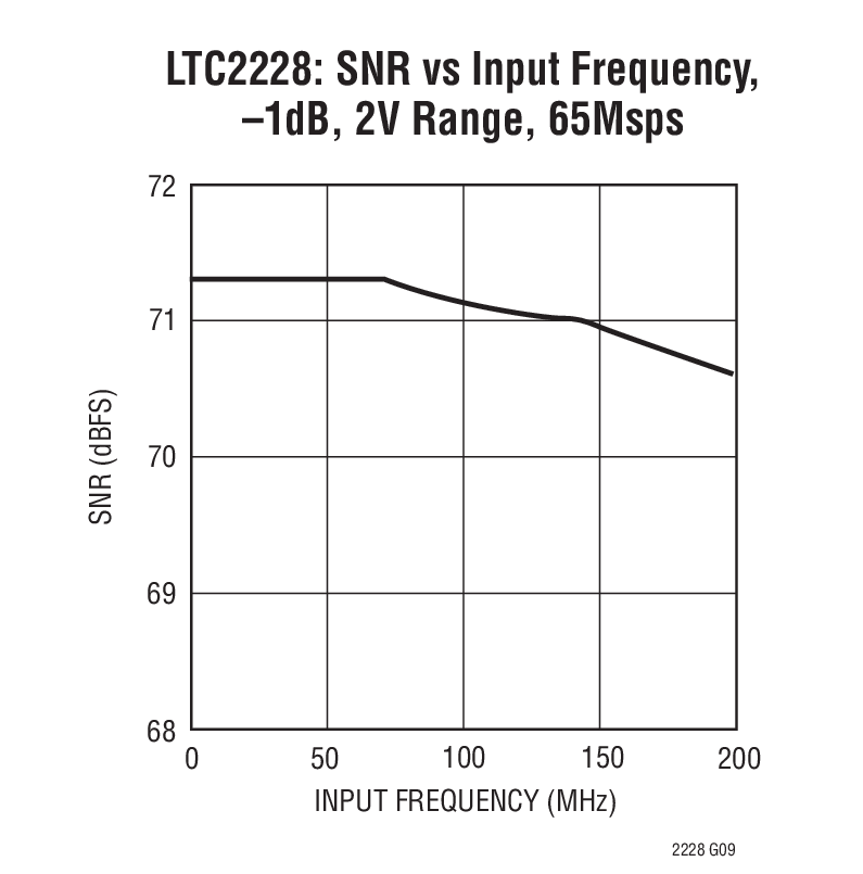

  • 71.3dB SNR

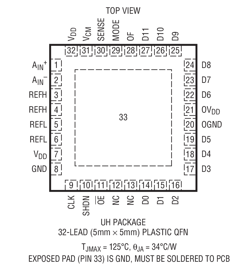

  • 32 引脚 (5mm x 5mm) QFN 封装

LTC®2228/LTC2227/LTC2226 是 12 位、65Msps/40Msps/25Msps、低功率 3V A/D 转换器,专为高频、宽动态范围信号进行数字化处理而设计。凭借包括 71.3dB SNR 和 90dB SFDR (对于处于奈奎斯特频率的信号) 在内的 AC 性能,LTC2228/LTC2227/LTC2226 成为了要求苛刻的成像和通信应用的完美选择。
DC 规格包括整个温度范围内的 ±0.3LSB INL (典型值)、±0.15LSB DNL (典型值) 和无漏失码。转换噪声很低,仅为 0.25LSBRMS
