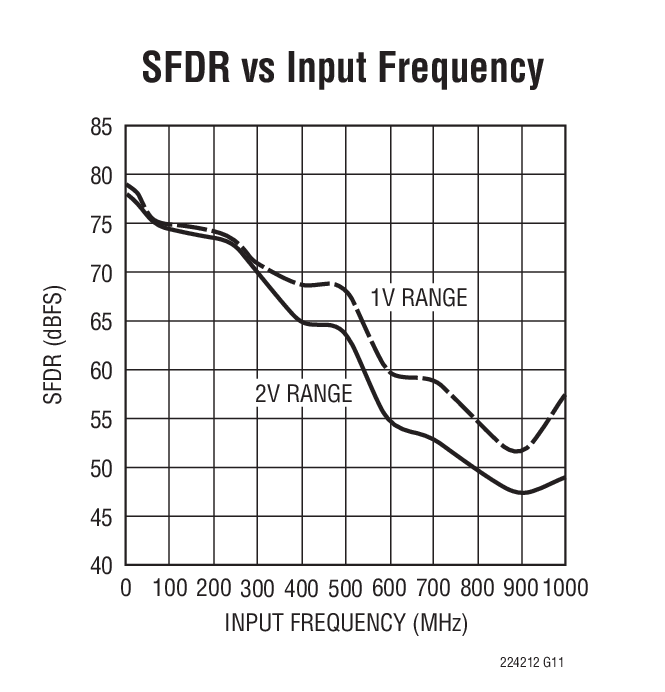

  • 78dB SFDR
  • 1.2GHz 满功率带宽 S/H (采样及保持)

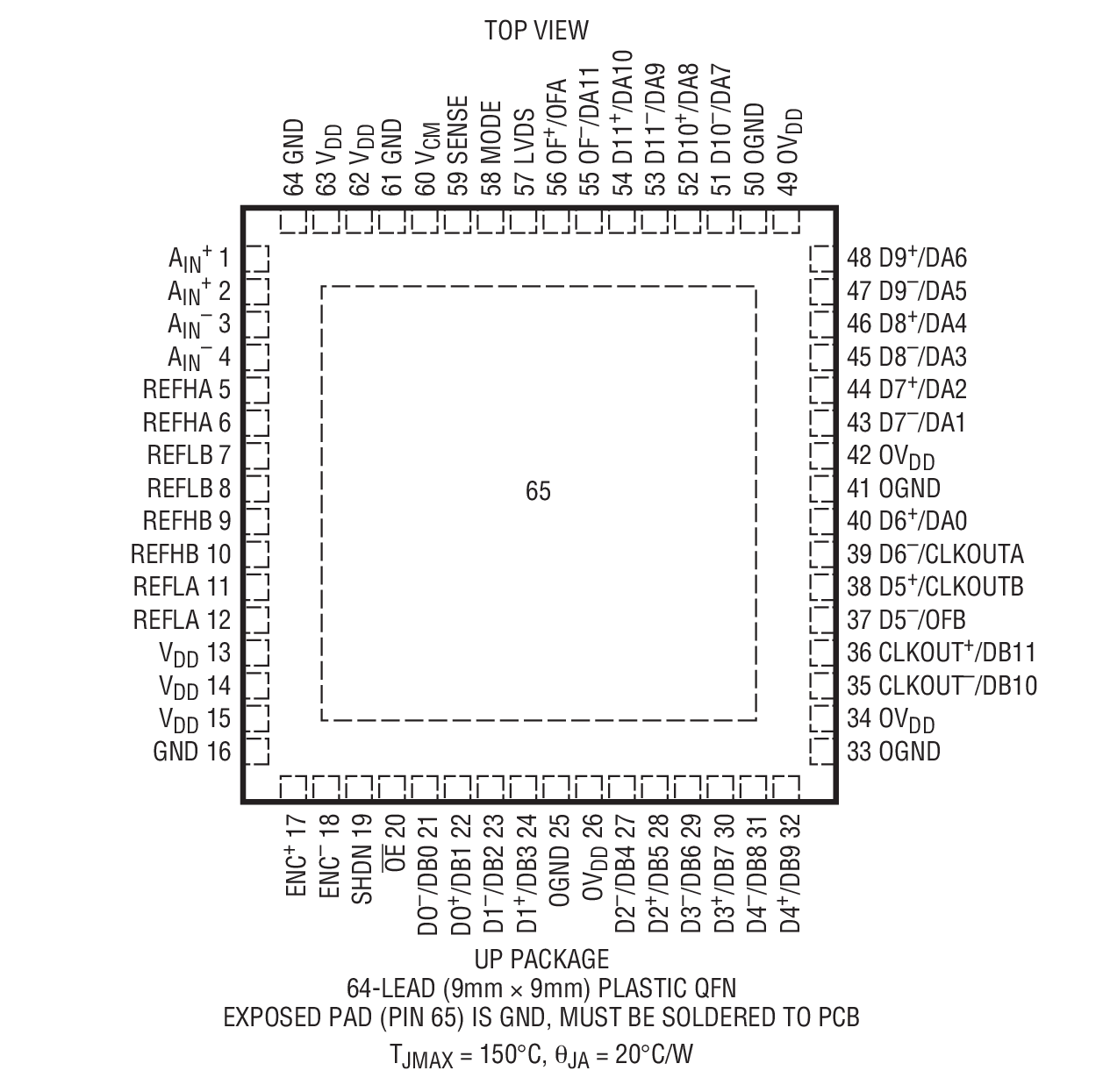

  • 64 引脚 9mm x 9mm QFN 封装
