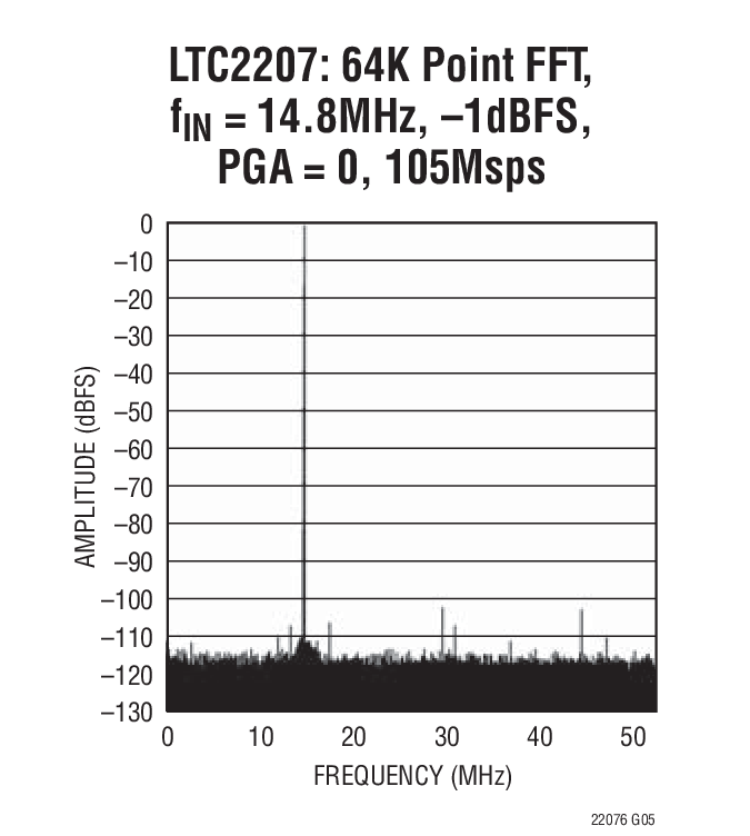

  • 100dB SFDR
  • 在 250MHz 的 SFDR > 82dB (1.5VP-P 输入范围)

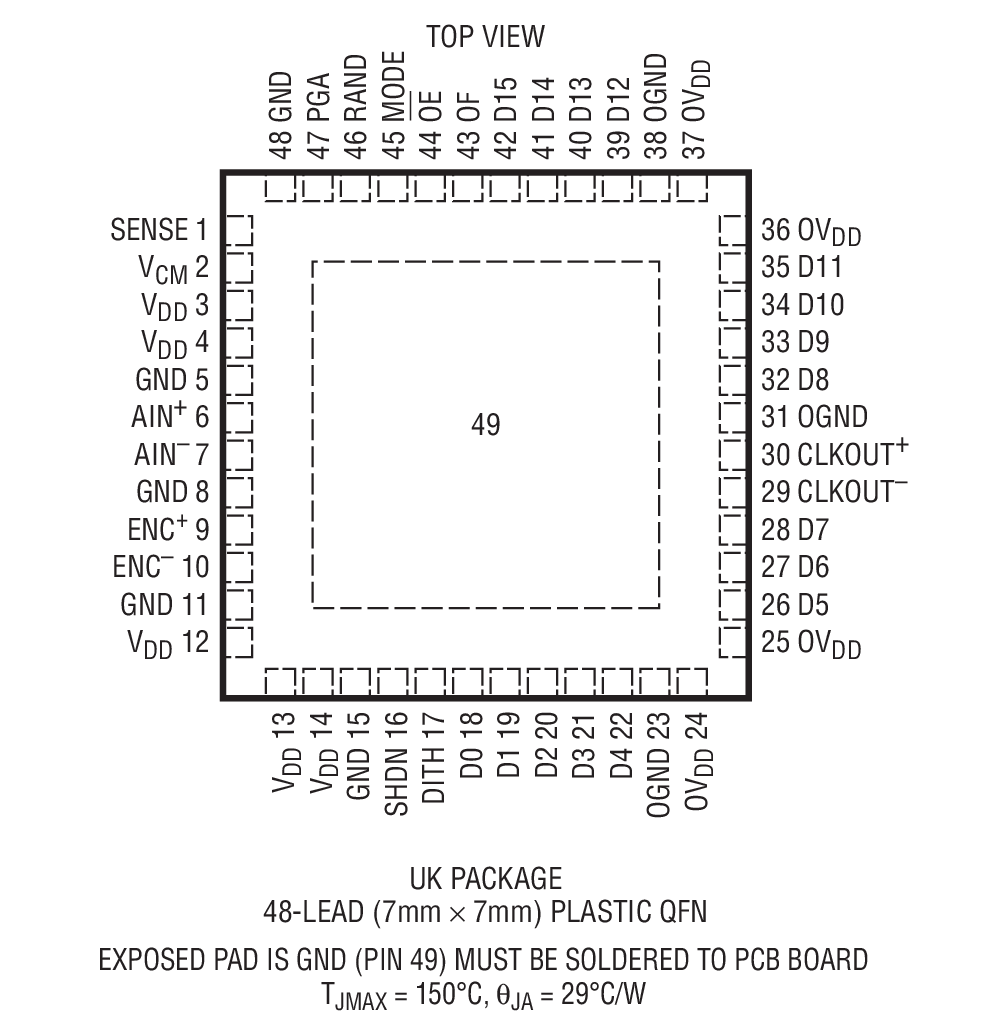

  • 48 引脚 7mm x 7mm QFN 封装

LTC2207/LTC2206 非常适合于要求苛刻的通信应用,其 AC 性能包括 78.2dB 噪声层和 100dB 无寄生动态范围 (SFDR)。80fsRMS 的超低抖动实现了高输入频率的欠采样和卓越的噪声性能。最大 DC 规格包括整个温度范围内的 ±4LSB INL、±1LSB DNL (无漏失码)。
