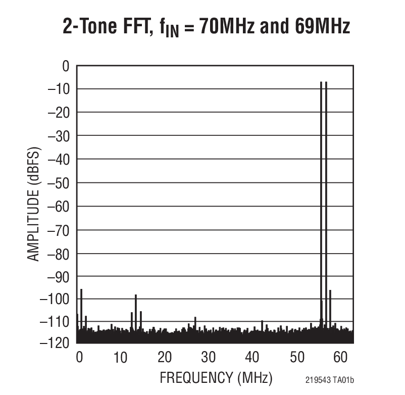

  • 76.8dB SNR
  • 90dB SFDR

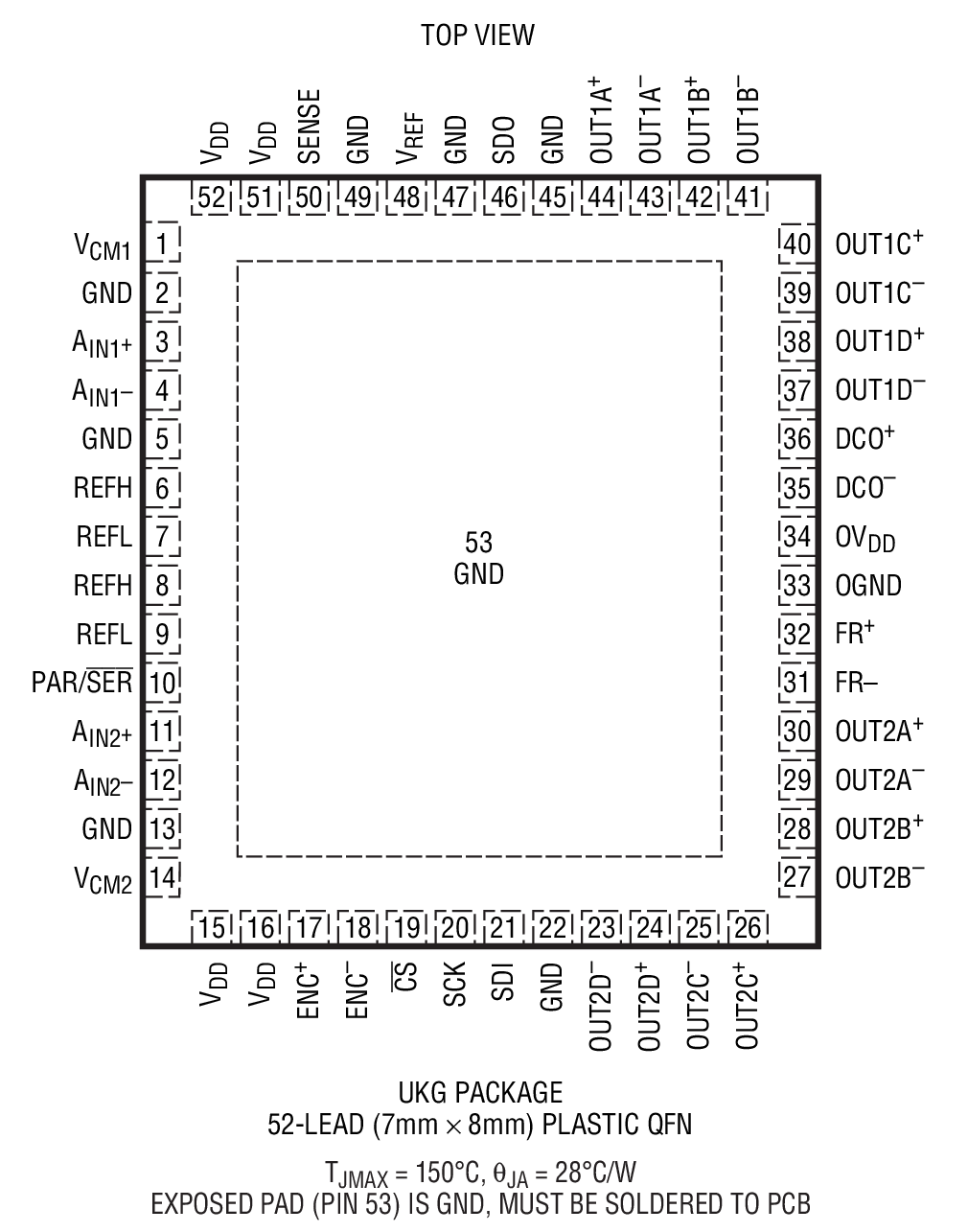

  • 52 引脚 (7mm x 8mm) QFN 封装
