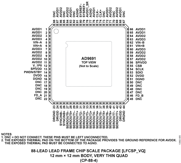

AD9691是一款双通道、14位、1.25 GSPS模数转换器(ADC)。 该器件内置片内缓冲器和采样保持电路,专门针对低功耗、小尺寸和易用性而设计。 该器件设计用于高达1.5 GHz的宽带模拟信号采样。
这款双通道ADC内核采用多级、差分流水线架构,并集成了输出纠错逻辑。 每个ADC均具有宽带宽输入,支持用户可选的各种输入范围。 集成基准电压源可简化设计。
各ADC数据输出内部连接到两个数字下变频器(DDC)。 每个DDC含有4个级联的信号处理级: 一个12位频率转换器(NCO)和四个半带抽取滤波器。
除了DDC模块,AD9691还具备其他功能,能够简化通信接收机的自动增益控制(AGC)。 利用ADC的快速检测输出位,可编程阈值检测器可以监控输入信号功率。 如果输入信号电平超过可编程阈值,快速检测指示器就会变为高。 由于该阈值指示器的延迟极短,因此用户能够快速调低系统增益,从而避免ADC输入端出现超量程现象。
用户可将JESD204B子类1的高速串行输出设置为各种单通道、双通道、四通道或八通道配置,具体取决于接收逻辑器件的DDC配置和可接受通道速率。 通过SYSREF±输入引脚,可提供多器件同步支持。
AD9691采用88引脚无铅LFCSP封装,额定温度范围为−40℃至+85℃工业温度范围。
