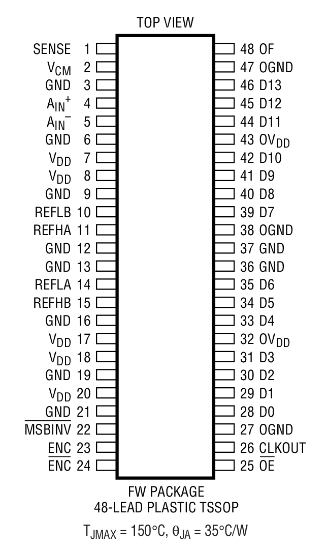

优势和特点
  • 采样率:50Msps
  • 77dB SNR 和 87dB SFDR (3.2V 范围)
  • 73.5dB SNR 和 90dB SFDR (2V 范围)
  • 无漏失码
  • 单 5V 电源
  • 功耗:1.2W
  • 可选输入范围:±1V 或 ±1.6V
  • 150MHz 满功率带宽 S/H
  • 引脚兼容系列
    • 25 Msps:LTC1746 (14 位),LTC1745 (12 位)
    • 50 Msps:LTC1744 (14 位),LTC1743 (12 位)
    • 65 Msps:LTC1742 (14 位),LTC1741 (12 位)
    • 80 Msps:LTC1748 (14 位),LTC1747 (12 位)
  • 48 引脚 TSSOP 封装
产品详情
LTC®1744 是一款专为对高频、宽动态范围信号进行数字化处理而设计的 50Msps 采样率 14 位 A/D 转换器。±1V 和 ±1.6V 的引脚可选输入范围以及电阻可设置模式的运用使得 LTC1744 能够对各种应用进行优化。
对于要求严谨的电信应用而言,LTC1744 是一种完美的选择。在 AC 特性方面,其 SNR 和无寄生动态范围分别达到了 77dB 和 87dB。0.3psRMS 的超低抖动允许 IF 频率进行欠采样,并获得卓越的噪声特性。DC规格包括 ±4LSB 最大值 INL 和在整个工作温度范围无漏码特性。
数字接口与 5V、3V 和 2V 逻辑系统相兼容。可由 PECL、GTL 和其它的低摆幅逻辑器件系列或单端 TTL 或 CMOS 对 ENC 和 ENC 进行差分驱动。也可利用一个正弦信号对低噪声、高增益的 ENC 和 ENC 输入进行驱动,且不会使性能发生劣化。一个单独的输出电源可在 0.5V 至 5V 的范围内工作,使得它能够容易地与任何的低压 DSP 或 FIFO 直接相连。
具有直通式引出脚型的 TSSOP 封装简化了电路板布局。
