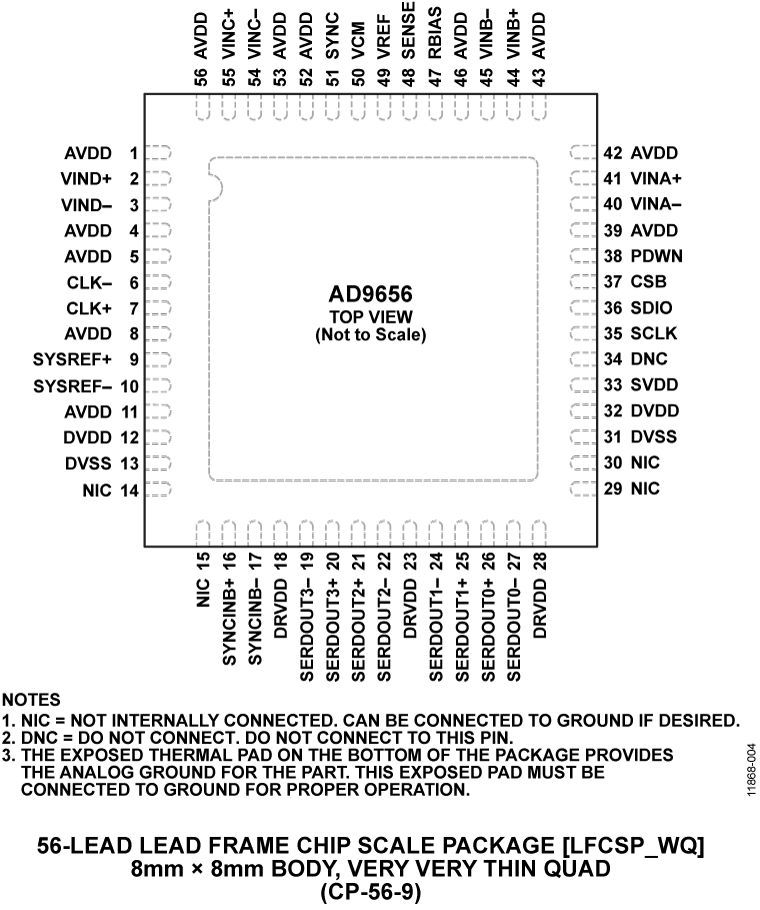

AD9656采用符合RoHS标准的56引脚LFCSP封装。
额定温度范围为-40°C至+85°C工业温度范围。
产品特色
  1. 尺寸小巧。一个小型8 mm x 8 mm封装中集成4个ADC。
