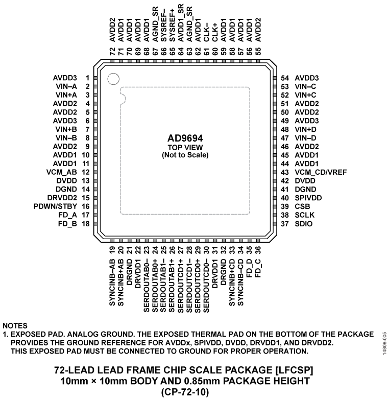

AD9694是一款四通道、14位、500 MSPS模数转换器(ADC)。该器件内置片内缓冲器和采样保持电路,专门针对低功耗、小尺寸和易用性而设计。该器件设计用于高达1.4 GHz的宽带模拟信号采样。AD9694针对宽输入带宽、高采样速率、出色的线性度和小封装低功耗而优化。
这款四通道ADC内核采用多级、差分流水线架构,并集成了输出纠错逻辑。每个ADC均具有宽带宽输入,支持用户可选的各种输入范围。集成基准电压源可简化设计。
模拟输入和时钟信号均为差分输入。每对ADC数据输出通过纵横多路复用器内部连接到两个DDC。各DDC最多由五个级联信号处理级组成:48位频率转换器、NCO以及最多四个半带抽取滤波器。
除了DDC模块,AD9694还具备其他功能,能够简化通信接收器的自动增益控制(AGC)功能。利用ADC的快速检测输出位,可编程阈值检测器可以监控输入信号功率。如果输入信号电平超过可编程阈值,快速检测指示器就会变为高电平。由于该阈值指示器的延迟极短,因此用户能够快速调低系统增益,从而避免ADC输入端出现超量程现象。
用户可在JESD204B子类1的高速串行输出的一个或两个通道上对每对中频(IF)接收器输出进行配置,具体取决于接收逻辑器件的抽取率和可接受通道速率。通过SYSREF±、SYNCINB±AB和SYNCINB±CD输入引脚,可提供多器件同步支持。
AD9694具有灵活的掉电选项,在需要时可以明显降低功耗。所有这些特性均可通过1.8 V、三线式SPI进行编程。
AD9694采用72引脚无铅LFCSP封装,额定温度范围为−40℃至+105°C结温范围。
