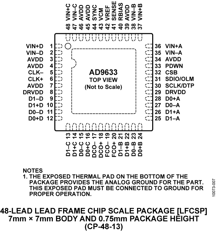

产品聚焦
    1.小尺寸。一个小型封装中集成4个ADC,节省空间。
    2.低功耗:每通道100 mW(125 MSPS,功率选项可调整)。
    3.与AD9253 14位四通道ADC引脚兼容。
    4.易于使用。数据时钟输出(DCO)的工作频率高达375 MHz,支持双倍数据速率(DDR)操作。
    5.使用灵活。SPI控制提供丰富灵活的特性,可满足各种特定系统的需求。
