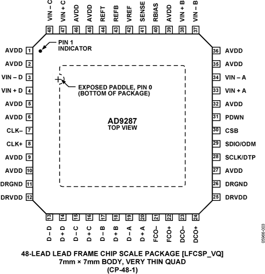

AD9287是一款4通道、8位、100 MSPS模数转换器(ADC),内置片内采样保持电路,专门针对低成本、低功耗、小尺寸和易用性而设计。该产品的转换速率最高可达100 MSPS,具有杰出的动态性能与低功耗特性,对小封装尺寸的应用很有意义。
该ADC要求采用1.8 V单电源供电以及LVPECL/CMOS/LVDS兼容型采样速率时钟信号,以便充分发挥其工作性能。对于大多数应用来说,无需外部基准电压源或驱动器件。
为获得合适的LVDS串行数据速率,该ADC会自动倍乘采样速率时钟。它提供一个数据时钟输出(DCO)用于在输出端捕获数据,以及一个帧时钟输出(FCO)用于发送新输出字节信号。它还支持独立关断各通道;禁用所有通道时,典型功耗低于2 mW。
该ADC内置多种功能特性,可使器件的灵活性达到最佳、系统成本最低,例如可编程时钟与数据对准、生成可编程数字测试码等。可获得的数字测试码包括内置固定码和伪随机码,以及通过串行端口接口(SPI)输入的用户自定义测试码。
AD9287采用符合RoHS标准的48引脚LFCSP封装,额定温度范围为-40℃至+85°C工业温度范围。
产品聚焦
  1. 小尺寸:一个小型封装中集成4个ADC,节省空间。
  2. 低功耗:每通道133 mW (100 MSPS)。
  3. 易于使用:数据时钟输出(DCO)的工作频率高达400 MHz,支持双倍数据速率(DDR)操作。
  4. 使用灵活。SPI控制提供丰富灵活的特性,可满足各种特定系统的需求。
  5. 引脚兼容系列产品,包括AD9219(10位)、AD9228(12位)和AD9259(14位)。
