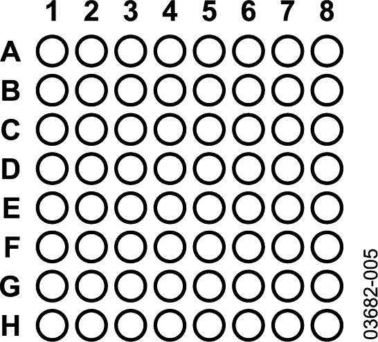

产品详情
AD9289是一款4路、8位、65 MSPS模数转换器(ADC),内置一个片内采样保持电路,专门针对低成本、低功耗、小尺寸和易用性而设计。该产品的转换速率最高可达65 MSPS,具有杰出的动态性能,适合小封装尺寸极为重要的应用。
该ADC要求采用+3V单电源供电以及LVDS或PECL-兼容型采样速率时钟信号,以便充分发挥其工作性能。对于大多数应用来说,无需外部基准电压源或驱动器件。单独的输出电源引脚支持LVDS兼容型串行数字输出电平。
为获得合适的LVDS串行数据速率,该ADC会自动倍乘采样速率时钟。它还提供MSB触发器,用于发送新输出字节信号。该ADC支持省电模式,启用省电模式时,功耗低于10 mW。
AD9289采用先进的CMOS工艺制造,提供64引脚小型BGA封装(64 CSP_BGA),额定温度范围为-40°C至+85°C工业温度范围。
