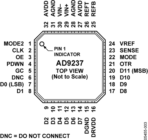

产品详情
AD9237是一款单芯片、12位、20/40/65 MSPS模数转换器(ADC),采用3 V单电源供电,内置一个高性能采样保持放大器和基准电压源。它采用多级差分流水线架构,内置输出纠错逻辑,在20/40/65 MSPS数据速率时可提供12位精度,并保证在整个工作温度范围内无失码。
利用宽带宽、真差分采样保持放大器(SHA),用户可以选择包括单端应用在内的各种输入范围和偏移。该器件适用于在连续通道中切换满量程电平的多路复用系统,以及采用远超过Nyquist速率的频率对单通道输入进行采样。与以前的模数转换器相比,AD9237的功耗明显降低,适用于成像和医疗超声等应用。
采用一个单端时钟输入来控制所有内部转换周期。数字输出数据格式为标准二进制、二进制补码或格雷码。超量程(OTR)信号表示溢出状况,可由最高有效位来确定是下溢还是上溢。
AD9237采用先进的CMOS工艺制造,提供32引脚芯片级封装,额定温度范围为-40°C至+85°C工业温度范围。
