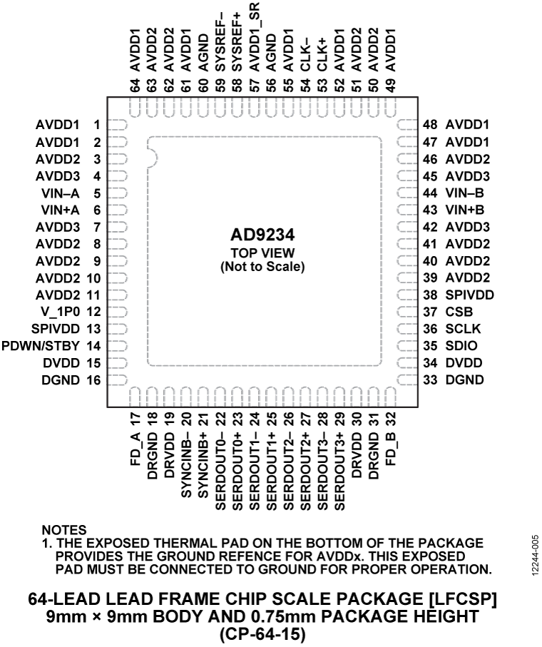

AD9234是一款双通道、12位、1 GSPS/500 MSPS ADC。 该器件内置片内缓冲器和采样保持电路,专门针对低功耗、小尺寸和易用性而设计。 该产品用于对宽带宽模拟信号进行采样。 AD9234针对宽输入带宽、高采样速率、出色的线性度和小封装低功耗而优化。
这款双通道ADC内核采用多级、差分流水线架构,并集成了输出纠错逻辑。 每个ADC均具有宽带宽缓冲输入,支持用户可选的各种输入范围。 集成基准电压源可简化设计。 各ADC的数据输出内部连接到可选2分频时钟。 AD9234内置多种功能,可以简化通信接收机中的自动增益控制(AGC)功能。
利用ADC的快速检测输出位,可编程阈值检测器可以监控输入信号功率。 如果输入信号电平超过可编程阈值,快速检测指示器就会变为高。 由于该阈值指示器的延迟极短,因此用户能够快速调低系统增益,从而避免ADC输入端出现超量程现象。 除了快速检测输出外,AD9234还具有信号监控能力。 信号监控模块可提供ADC进行数字化处理信号的其它信息。
用户可将JESD204B子类1的高速串行输出采用单通道、双通道或四通道配置,具体取决于接收逻辑器件的可接受通道速率以及ADC的采样速率。 通过SYSREF±和SYNCINB±输入引脚,可提供多器件同步支持。
AD9234具有灵活的掉电选项,在需要时可以明显降低功耗。 这些特性均可通过1.8 V至3.3 V三线式SPI进行编程。
AD9234采用64引脚无铅LFCSP封装,额定温度范围为−40 ℃至+85 ℃工业温度范围。 该产品受美国专利保护。
