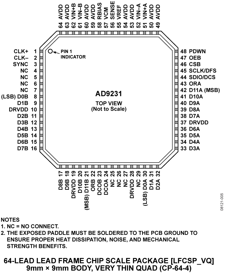

优势和特点
  • 1.8 V 模拟电源供电
  • 1.8 V 至3.3 V输出电源
  • 信噪比SNR
      71.3 dBFS(9.7 MHz输入)
      69.0 dBFS(200 MHz输入)
  • 无杂散动态范围SFDR
      93 dBc (9.7 MHz输入)
      83 dBc (200 MHz输入)
  • 低功耗
      每个通道32 mW (20 MSPS)
      每个通道71 mW (80 MSPS)
  • 差分输入、700 MHz带宽
  • 片内基准电压源和采样保持电路
  • 2 V 峰峰值差分模拟输入
  • 微分非线性(DNL):±0.40 LSB
  • 欲了解更多信息,请参考数据手册
产品详情
AD9231是一款单芯片、双通道、12位、20 MSPS/40 MSPS/65 MSPS/80 MSPS模数转换器(ADC),采用1.8 V电源供电,内置高性能采样保持电路和片内基准电压源。
该产品采用多级差分流水线架构,内置输出纠错逻辑,在80 MSPS数据速率时可提供12位精度,并保证在整个工作温度范围内无失码。
该ADC内置多种功能特性,可使器件的灵活性达到最佳、系统成本最低,例如可编程时钟与数据对准、生成可编程数字测试码等。可获得的数字测试码包括内置固定码和伪随机码,以及通过串行端口接口(SPI)输入的用户自定义测试码。
A采用一个差分时钟输入来控制所有内部转换周期。可选的占空比稳定器(DCS)用来补偿较大的时钟占空比波动,同时保持出色的ADC总体性能。
数字输出数据格式为偏移二进制、格雷码或二进制补码。每个ADC通道均有一个数据输出时钟(DCO),用来确保接收逻辑具有正确的锁存时序。该器件支持1.8 V和3.3 V两种CMOS电平,输出数据可以在单条输出总线上多路复用。
AD9231采用64引脚LFCSP封装,符合RoHS标准,额定温度范围为−40°C至+85°C工业温度范围。
产品聚焦
  1. AD9231采用1.8 V单模拟电源供电,而数字输出驱动器采用独立的电源供电,以适应1.8 V至3.3 V逻辑。
  2. 取得专利的采样保持电路在最高200 MHz的输入频率下仍保持出色的性能,而且成本低、功耗低、易于使用。
  3. 标准串行端口接口支持各种产品特性和功能,例如:数据输出格式化、内部时钟分频器、省电模式、DCO/DATA时序和偏移调整、以及基准电压源模式等。
  4. AD9231采用64引脚LFCSP封装,符合RoHS标准,与16位ADC AD9268、14位ADC AD9258、14位ADC AD9251和10位ADC AD9204引脚兼容,因此采样速率为20 MSPS至125 MSPS的10位至16位转换器可轻松实现升级。
应用
  • 通信
  • 分集无线电系统
  • 多模式数字接收机
    GSM, EDGE, W-CDMA, LTE, CDMA2000, WiMAX, TD-SCDMA
  • I/Q 解调系统
  • 智能天线系统
  • 电池供电仪表
  • 手持式示波器
  • 便携式医疗成像
  • 超声
  • 雷达/LIDAR
