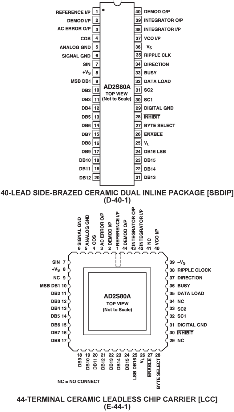

AD2S80A/AD2S81A/AD2S82A系列是单芯片、10/12/14/16位旋变数字转换器。
该转换器允许用户通过外部元件选择所需的分辨率和动态性能。这赋予用户极大的灵活性,从而确定最适合其系统要求的转换器。借助该转换器,用户可以选择10位、12位、14位或16位的分辨率(AD2S81A仅支持12位分辨率);设置为10位分辨率时,可以跟踪转速最高达1040转/秒(62,400 rpm)的旋变信号。
AD2S80A/AD2S81A/AD2S82A系列利用比率跟踪转换方法将旋变格式输入信号转换为并行自然二进制数字字。这样确保具有高抗扰度并支持长引线,从而可将转换器远离旋变器放置。
AD2S80A/AD2S81A/AD2S82A系列的参考频率范围为50 Hz至20,000 Hz。
