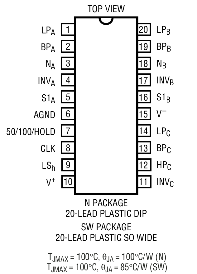

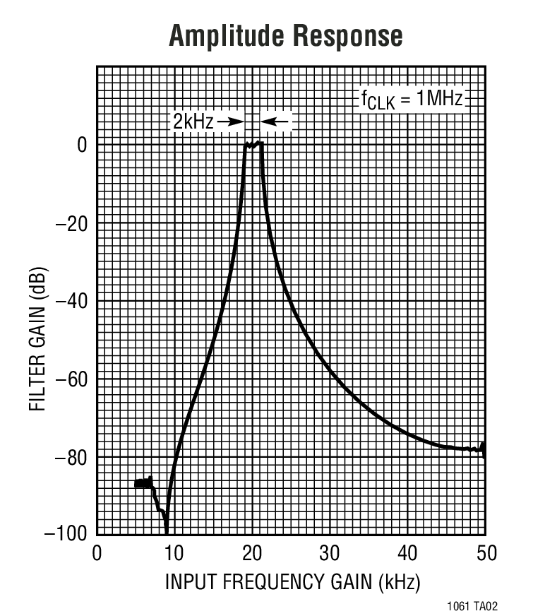

优势和特点
  • 3 个滤波器集成在单个封装中
  • 高达 6 阶的滤波器功能
  • 中心频率范围高达 35kHz
  • fo × Q 乘积高达 1MHz
  • 有保证的中心频率和 Q 准确度 (在整个温度范围内)
  • 有保证的低偏移电压 (在整个温度范围内)
  • 90dB 信噪比
  • 采用单 4.7V 电源 (或高达 ±8V 双电源) 工作
  • 有保证的滤波器规格指标 (采用 ±5V 电源和 ±2.37V 电源)
  • 低功耗 (采用单 5V 电源)
  • 时钟输入可兼容 T2L 和 CMOS
  • 采用 20 引脚 DIP 和 20 引脚 SO 宽体封装
产品详情
LTC®1061 包含 3 个高性能、通用的滤波器单元式部件。每个滤波器单元式部件连同一个外部时钟和 2 至 5 个电阻器能够产生各种不同的二阶滤波器功能,这些功能可在其 3 个输出引脚上提供。这 3 个引脚中的 2 个始终提供低通和带通滤波功能,而第三个输出引脚则能够提供高通或者陷波或全通滤波功能。这些滤波器功能的中心频率可由一个外部时钟或一个外部时钟和一个电阻比来调谐。对于 Q < 5,中心频率范围从 0.1Hz 至 35kHz。对于 Q ≥ 10,中心频率范围则从 0.1Hz 至 28kHz。
LTC1061 可采用单电源或 ±2.37V 至 ±8V 的双电源 (或 4.74V 至 16V 单电源) 供电工作。当滤波器依靠 ±5V 和更高的电源工作时,其可处理高达 100kHz 的输入频率。
LTC1061 与 LTC1059 单通道通用型滤波器和 LTC1060 双通道通用型滤波器相兼容。高于 6 阶的滤波器功能可通过将 LTC1061 与 LTC1059 或 LTC1060 级联来获得。可以形成任何经典的滤波器配置。
