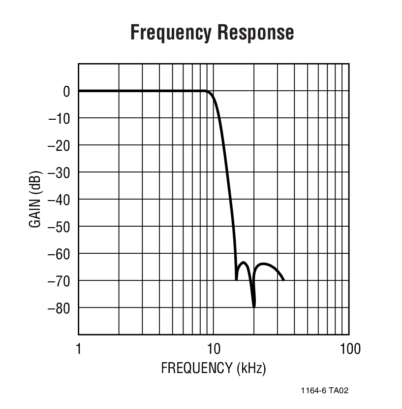

  • 64dB 衰减 (在 1.44 fCUTOFF ) (椭圆响应)
  • fCUTOFF 高达 30kHz (50:1 fCLK - fCUTOFF 比)

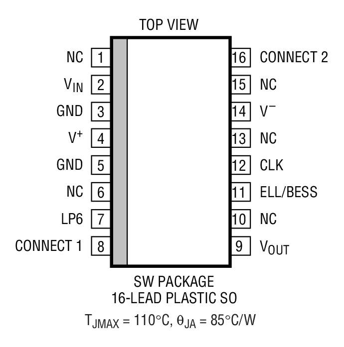

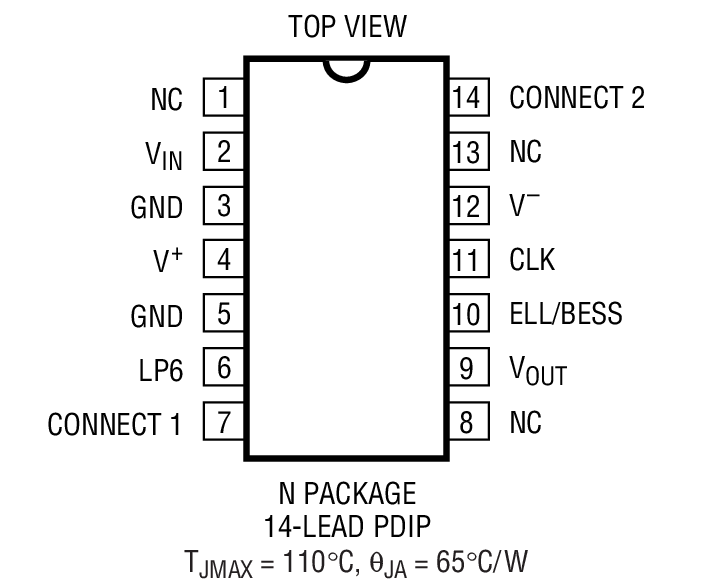

  • 可提供 14 引脚 DIP 封装和 16 引脚 SO 宽体封装

LTC®1164-6 是一款单片式 8 阶椭圆低通滤波器,其具有时钟可调谐的截止频率和低电源电流。低功率操作的实现并未牺牲噪声或失真性能。依靠 ±5V 电源供电时,LTC1164-6 仅耗用 4mA 电源电流,并保持宽带噪声低于 110μVRMS。当采用单 5V 电源时,LTC1164-6 能够提供高达 10kHz 截止频率和 80dB 信噪比,而仅消耗 2.5mA 电流。
LTC1164-6 提供椭圆低通滚降,具有 64dB 的阻带衰减 (在 1.44 fCUTOFF) 和 100:1 的 fCLK-fCUTOFF 比 (引脚 10 连接至 V)。当 fCLK-fCUTOFF 比为 100:1 时,fCUTOFF 可通过时钟调谐至高达 10kHz。当 fCLK-fCUTOFF 比为 50:1 时 (引脚 10 连接至 V+),LTC1164-6 提供一个具高达 20kHz fCUTOFF 频率的椭圆低通滤波器。当引脚 10 连接至地时,LTC1164-6 近似于 8 阶线性相位响应,具有 65dB 衰减 (在 4.5 f─3dB) 和 160:1 的 fCLK/f─3dB 比。LTC1164-6 与 LTC1064-1 引脚兼容。
