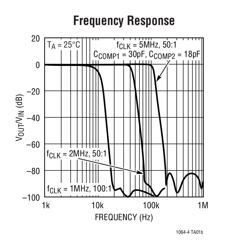

  • 8 阶滤波器内置在一个 14 引脚封装中
  • 80dB 或更大的阻带衰减 (在 2 x fCUTOFF)
  • 50:1 的 fCLK-fCUTOFF 比 (Cauer 响应)
  • 100:1 的 fCLK - f-3dB 比 (过渡响应)
  • 135µVRMS 总宽带噪声
  • 0.03% THD 或更好
  • 100kHz 最大 fCUTOFF 频率
  • 采用高达 ±8V电源工作
  • 输入频率范围高达滤波器截止频率的 50 倍
产品详情

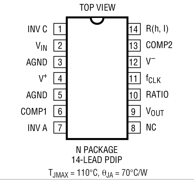

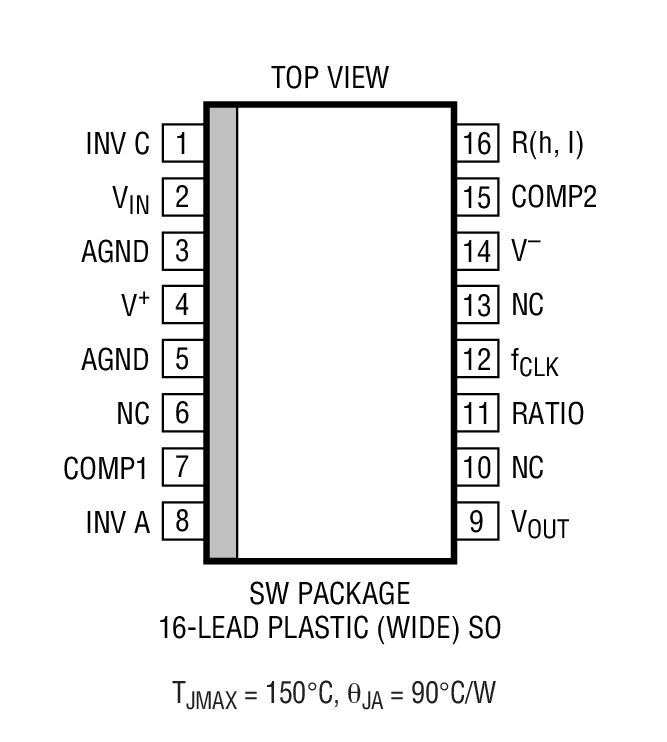

LTC®1064-4 是一款 8 阶、时钟可扫频椭圆 (Cauer) 低通开关式电容器滤波器。一个外部 TTL 或 CMOS 时钟负责设置滤波器截止频率的数值。当引脚 10 位于 V+ 时,fCLK-fCUTOFF 比为 50:1;滤波器具有 Cauer 响应,在采用补偿的情况下通带纹波为 ±0.1dB。阻带衰减为 80dB (在 2 x fCUTOFF)。可实现高达 100kHz 的截止频率。当引脚 10 位于 V 时,fCLK-f─3dB 比为 100:1,滤波器具有过渡型 Butterworth-Cauer 响应,与 Cauer 响应相比,噪声和延迟非线性较低。在 2.5 x f─3dB 频率下,阻带衰减为 92dB。可实现高达 50kHz 的截止频率。
LTC1064-4 具有低噪声和低谐波失真,即使当输入电压高达 3VRMS 时也不例外。LTC1064-4 的整体性能与同等的多运放有源配置是不相上下的。LTC1064-4 与 LTC1064-1、LTC1064-2 和 LTC1064-3 引脚兼容。
