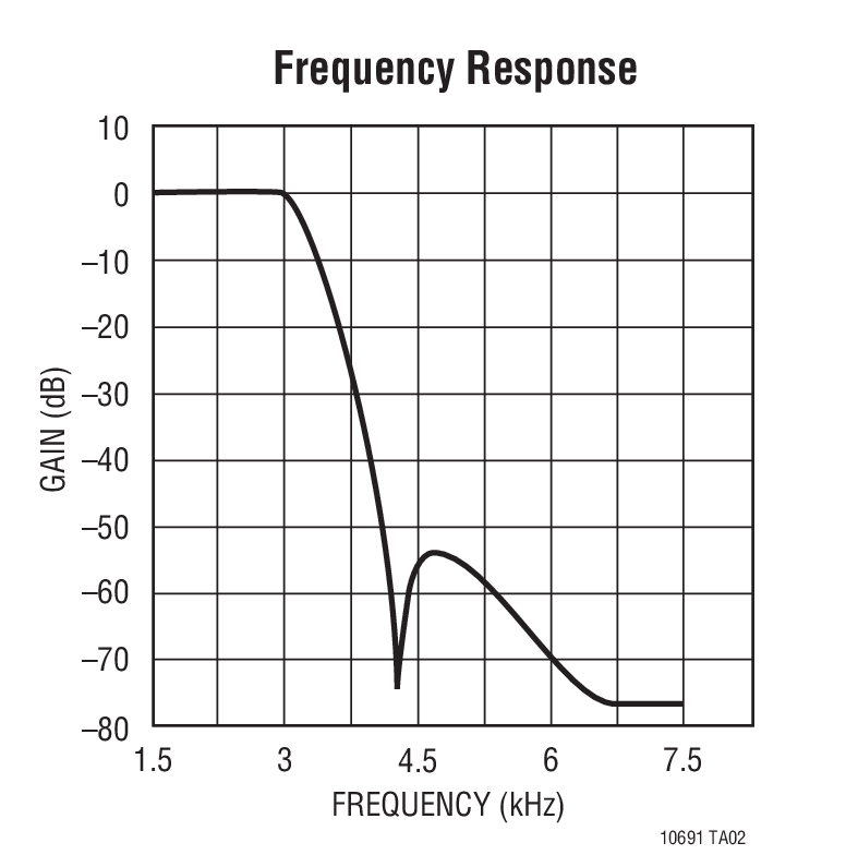

LTC1069-1 的截止频率 (fCUTOFF) 等于时钟频率除以 100。fCUTOFF 条件下的增益为 -0.7dB,而典型通带纹波为 ±0.15dB (在高达 0.9 fCUTOFF 的条件下)。LTC1069-1 的阻带衰减具有一个渐进式椭圆响应,在 1.2 fCUTOFF、1.4 fCUTOFF 和 2 fCUTOFF 条件下的衰减分别达到了 20dB、52dB 和 70dB。
当采用 ±5V 电源时,LTC1069-1 的截止频率可被时钟调谐至 12kHz;当采用单 5V 电源时,最大截止频率为 8kHz。

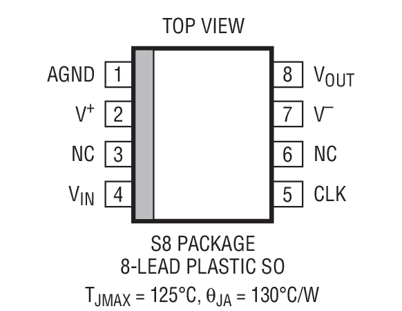

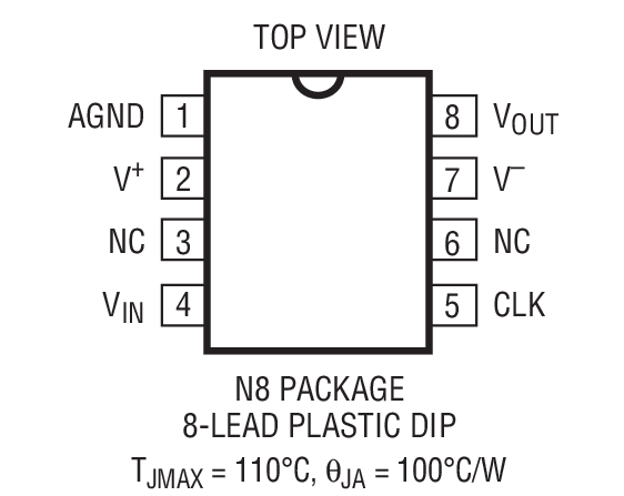

LTC1069-1 采用 8 引脚 PDIP 和 8 引脚 SO 封装。
