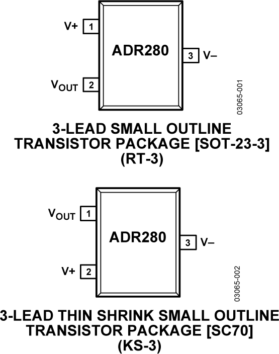

优势和特点
  • 1.2 V精密输出
  • 出色的电压调整率:2 ppm/V(典型值)
  • 高电源纹波抑制:–80 dB (220 Hz)
  • 超低电源电流:16 μA(最大值)
  • 温度系数:40 ppm/°C(最大值)
  • 低噪声:12.5 nV/√Hz(典型值)
  • 工作电压范围:2.4 V至5.5 V
  • 紧凑的3引脚SOT-23和SC70封装
产品详情
ADR280是一款1.2 V带隙内核基准电压源,具有出色的电压调整率和电源抑制性能,专为动态电源变化幅度较大的应用而设计,例如GSM、GPRS和3G移动站应用中的数据转换器基准电压源。诸如AD6535等具有模拟基带IC,并且内置片上基带、音频编解码器、稳压器和电池充电器的器件,必须借助ADR280来抑制RF功率放大器活动期间的电池输入电压变化。
除移动站之外,ADR280也适合各种一般应用。多数带隙基准电压源含有内部增益,以便提供特定输出,虽然可以简化用户设计,但会影响成本、尺寸和灵活性。ADR280不仅能优化带隙内核电压,同时用户只需增加合适的运算放大器,便可定制电压、电流或瞬态响应。
ADR280具有2.4 V至5.5 V的宽电源电压范围,提供紧凑的3引脚SOT-23和SC70两种封装 器件的额定温度范围为−40°C至+85°C扩展工业温度范围。
