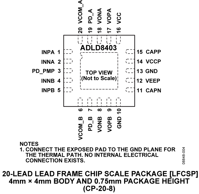

优势和特点
  • 2个差分DSL通道由电流反馈型高输出电流放大器组成,并集成反馈电阻和偏置网络
  • 理想的ADSL/ADSL2+双通道中央局(CO)线路驱动器
  • 通过H类技术实现低功耗特性
    12.5 V单电源供电,20.4 dBm线路功率,1:1变压器
    驱动20.4 dBm(包括110 mW线路功率)时,每个通道的总功耗低于600 mW
  • 高输出电压和电流驱动
    43.4 V差分输出电压摆幅
  • 低失真
    多音功率比(MTPR):−65 dBc(典型值,20.4 dBm,26 kHz至2.2 MHz)
  • 通过低成本保护元件实现ITU-T-K20和GR-1089兼容
产品详情
ADLD8403内置两个差分、高输出电流、低功耗运算放大器。 特别适合ADSL和ADSL2+等数字用户线路系统中的中央局(CO)驱动器接口应用。 该驱动器可以为线路提供20.4 dBm功率,同时能补偿由混合插入和后部端接电阻引起的损耗。 ADLD8403采用单电源供电,可利用ADI公司的第二代自适应线性功率(Adaptive Linear Power™,H类)架构实现前所未有的电源效率。 此外,它还允许关断泵,以进一步降低功耗,使线路功率小于14.5 dBm。 该功能可实现最小的印刷电路板(PCB)面积和最低的总拥有成本。
低功耗、高输出电流、高输出电压摆幅以及稳定可靠的散热封装,使得ADLD8403能够用作ADSL和其它xDSL系统中的CO线路驱动器。
