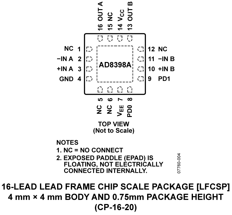

AD8398A内置两个高速电压反馈型运算放大器。当配置为差分线路驱动器时,该器件是ADSL2+、VDSL2和电源线路通信(PLC)应用的理想选择。它具有高输出电流、高带宽、快速压摆率以及出色的MTPR和共模稳定性。该器件采用散热增强型4 mm × 4 mm、16引脚LFCSP封装。
AD8398A通过两个CMOS兼容型控制引脚PD0和PD1提供电源管理功能。利用这些引脚可以选择四种工作模式之一:全功率、中等功率、低功率或完全关断。关断模式下,静态电源电流降至0.7 mA。
AD8398A的工作温度范围为−40°C至+85°C工业温度范围。
