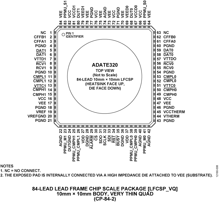

ADATE320是一款完整的单芯片ATE解决方案,用于执行驱动器、比较器和有源负载(DCL)、四象限单引脚参数测量单元(PPMU)的引脚电子功能。集成片内校准寄存器的专用16位数模转换器(DAC)可提供器件工作所需的所有直流电平。
这款驱动器提供三种有源模式:高、低和端接模式以及高阻抗抑制状态。当驱动器未对此线路进行有源端接时,抑制状态以及集成动态箝位有利于传输线路反射的显著衰减。开路驱动能力为−1.5 V至+4.5 V,支持各种标准自动测试设备(ATE)和仪器仪表应用。
ADATE320可用作双通道单端引脚电子通道或单差分通道。除了每通道高速窗口比较器之外,ADATE320提供适合差分ATE应用的可编程阈值差分比较器。
用于DCL和PPMU功能的所有直流电平都由专用片内16位DAC产生。为了支持精确的电平编程,ADATE320集成校准功能,可校正每个功能模块的增益和失调误差。校正系数可以存储在片内,写入DAC的任何值都会利用适当的校正系数进行自动调整。
ADATE320使用串行可编程接口(SPI)总线对所有功能模块、DAC和片内校准常数进行编程。它还有一个片内温度传感器和过压/欠压故障箝位电路,用于监控和报告器件温度,以及工作期间可能发生的任何输出引脚或瞬变PPMU电压故障。
