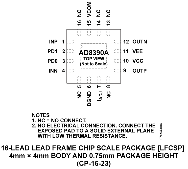

AD8390A是一款高输出电流、低功耗差分放大器,特别适合ADSL和ADSL2+等数字用户线路系统中的中央局(CO)驱动器接口应用。完全偏置工作模式下,该驱动器可向低阻抗负载提供20.4 dBm输出功率,同时能补偿混合和变压器插入损耗以及后部端接电阻。
AD8390A采用散热增强型16引脚LFCSP封装。偏置电流的控制非常灵活。
通过两路数字输入(PD0和PD1)可以选择四种功耗模式,提供三种驱动器偏置电平和一种省电状态。此外,可以利用IADJ引脚精密调整静态电流,以定制AD8390A的性能。
低功耗、高输出电流、高输出电压摆幅以及稳定可靠的散热封装,使得AD8390A能够用作ADSL、ADSL2+和专有xDSL系统中的中央局线路驱动器,以及其它要求差分放大器的高电流应用。
