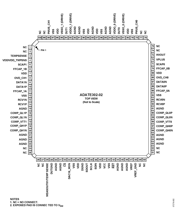

ADATE302-02 500 MHz双通道集成DCL,提供差分驱动/接收、电平设置DAC和单引脚PMU功能
KANA 发表于 2019-02-22 12:31:33
数据: ADATE302-02产品技术英文资料手册
优势和特点
  • 3电平驱动器,提供高阻态模式和内置箝位电路
  • 精密调整的输出电阻
  • 低泄漏模式:<10 nA(典型值)
  • 电压范围:−2.0 V至+6.0 V
  • 脉冲宽度:1.0 ns(最小值),1 V端接
  • 窗口和差分比较器
  • 输入等效带宽大于1 GHz
  • 最大±12 mA电流能力
产品详情
ADATE302-02是一款完整的单芯片解决方案,用于在ATE应用中执行驱动器、比较器和有源负载(DCL)、单引脚(Per Pin) PMU、直流电平的引脚电子功能。它还内置一个HVOUT驱动器和VHH缓冲器,能够产生最高13.5 V的电压。
驱动器提供三种有源状态:数据高电平状态、数据低电平状态和期限状态,以及一种抑制状态。抑制状态与集成动态箝位一起使用时,有利于实现高速有源端接。输出电压范围为−2.0 V至+6.0 V,支持多种测试设备。
ADATE302-02既可以用作双单端驱动/接收通道,也可以用作单差分驱动/接收通道。每个通道都提供用于功能测试的高速窗口比较器,以及带FV/FI和MV/MI功能的单引脚PMU。DCL功能所需的全部直流电平都由片内14位DAC产生。单引脚PMU具有一个片内16位DAC,用于实现高精度操作,并且集成范围设置电阻,以尽量减少所需的外部器件数量。
ADATE302-02通过串行总线对所有功能模块编程,并具有一个片上温度传感器,用于监控器件温度。
