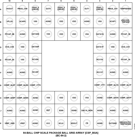

ADATE304是一款完整的单芯片解决方案,用于在ATE应用中执行驱动器、比较器和有源负载(DCL)、单引脚(Per Pin) PMU、直流电平的引脚电子功能。它还内置一个HVOUT驱动器和VHH缓冲器,能够产生最高13.5 V的电压。
驱动器提供三种有源状态:数据高电平状态、数据低电平状态和期限状态,以及一种抑制状态。抑制状态与集成动态箝位一起使用时,有利于实现高速有源端接。通过调整正负电源电压,ADATE304支持两种输出电压范围:−2.0 V至+6.0 V和−1.25 V至+6.75 V。
每个通道都提供用于功能测试的高速窗口比较器,以及带FV/FI和MV/MI功能的单引脚PMU。DCL功能所需的全部直流电平都由片内14位DAC产生。单引脚PMU具有一个片内16位DAC,用于实现高精度操作,并且集成范围设置电阻,以尽量减少所需的外部器件数量。
ADATE304通过串行总线对所有功能模块编程,并具有一个片上温度传感器,用于监控器件温度。
