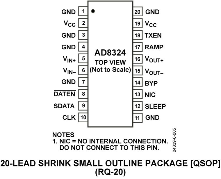

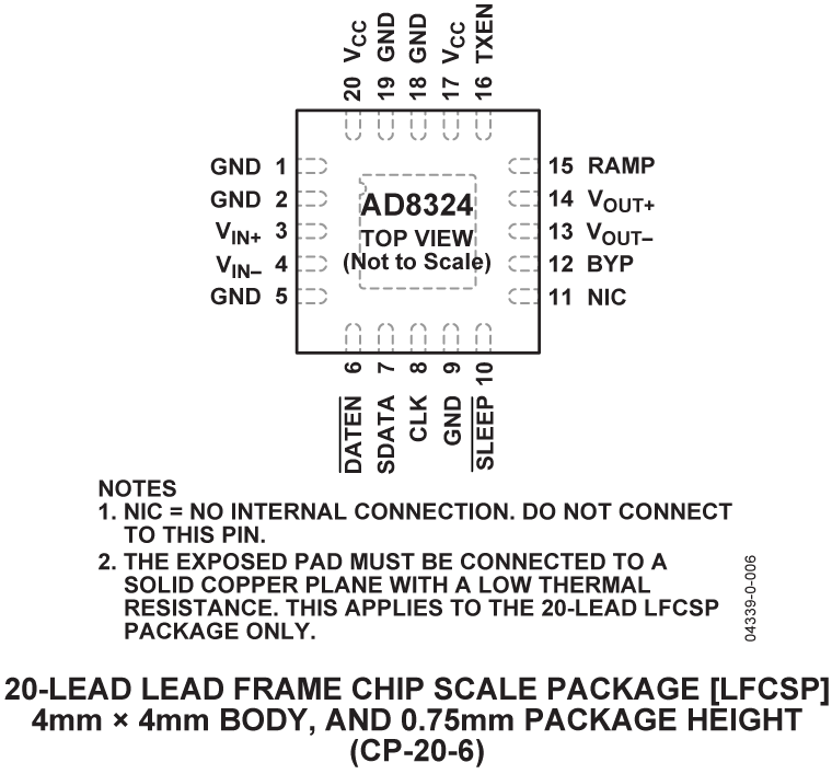

产品详情
AD8324是一款针对同轴线路驱动而设计的低成本放大器,具有出色的特性和技术规格,因而非常适合DOCSIS 2.0和EuroDOCSIS应用。AD8324采用数字控制增益方式。所需输出增益由8比特串行字决定,输出增益范围为59 dB,增益变化为1 dB/LSB。
AD8324接受差分或单端输入信号。输出可通过1:1变压器驱动75 Ω负载。
在65 MHz带宽、输出电平最高为61 dBmV时,失真性能为-54 dBc。
这款器件具有休眠和省电功能,在休眠模式下,静态电流降至30 µA;在完全省电模式下,功耗降至2.5 mA。
AD8324采用低成本20引脚LFCSP和20引脚QSOP封装,并采用3.3 V单电源供电。
