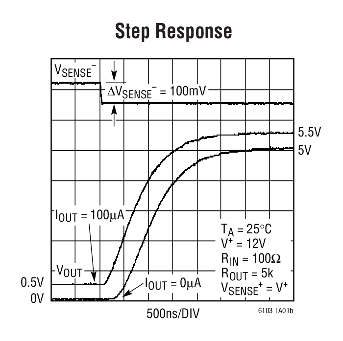

  • 快速响应:1μs 响应时间

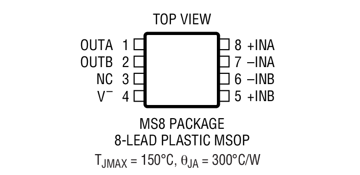

  • 采用 8 引脚 MSOP 封装
产品详情
LTC®6103 是一款通用的高电压、高压侧、双通道电流检测放大器。两个内部放大器是独立的,只是它们共用同一个 V 终端。卓越的器件特性提供了设计灵活性:450μV 最大失调,而且每个放大器的电流消耗仅为 275μA (在 12V 电压下的典型值)。LTC6103 采用 4V 至 60V 的电源工作。
LTC6103 通过一个外部检测电阻器 (并联电阻器) 两端的电压来监视电流。内部电路把输入电压转换为输出电流,因而允许将高共模电压上的一个小的检测信号转换为一个参考于地的信号。低的 DC 失调允许使用一个小的并联电阻器和大的增益设定电阻器。因此,分流器中的功耗是极少的。
宽工作电源范围和高准确度使 LTC6103 非常适合从汽车到工业和电源管理的广泛应用领域。快速响应使得 LTC6103 成为负载电流告警和关闭保护控制的理想选择。凭借非常低的电源电流,LTC6103 适合于对功耗敏感的应用。
