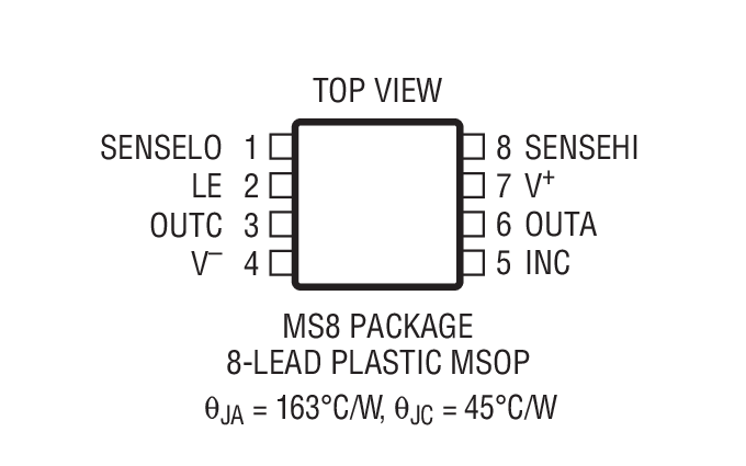

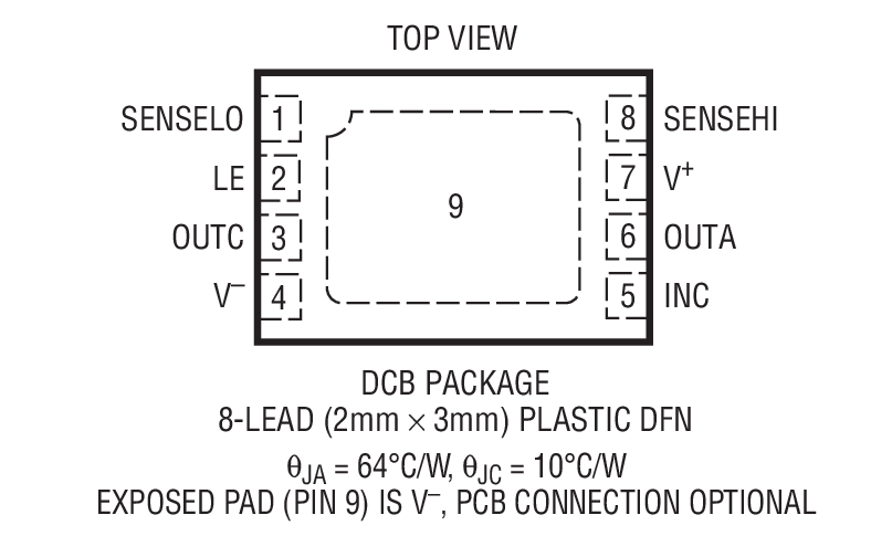

LT®6118是一款完整的高压侧电流检测器件,其内置了一个高精度电流检测放大器、一个集成型电压基准和一个锁存比较器。比较器锁存功能可以启用或停用,而且比较器可配置为在上电时复位。比较器的输入和漏极开路输出独立于电流检测放大器。比较器跳变点和放大器增益利用外部电阻器进行配置。

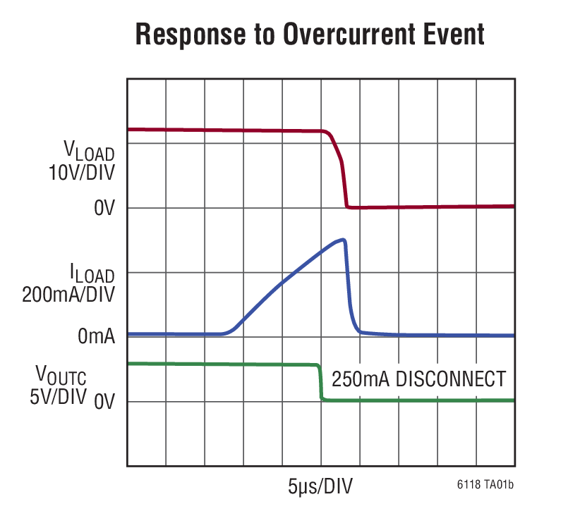

LT6118 的总传播延迟通常仅为 1.4μs,因而可实现针对过流情况的快速反应。1MHz 带宽使得 LT6118 能够用于诸如电机控制等关键型应用中的误差检测。比较器的高门限准确度,再加上锁存比较器的能力,确保了 LT6118 能够捕捉高速事件。
