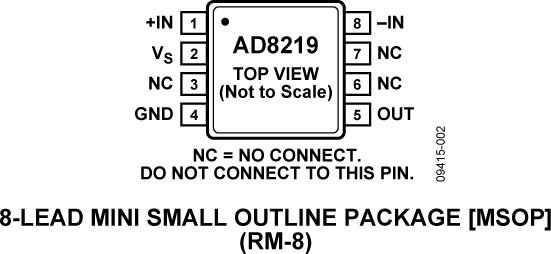

AD8219是一款高压、高分辨率分流放大器。设定增益为60 V/V,在整个温度范围内的最大增益误差为±0.3%。缓冲输出电压可以直接与任何典型转换器接口。AD8219提供从4 V到80 V的出色输入共模抑制性能,在分流电阻上执行单向电流测量,适合各种工业和电信应用,包括电机控制、电源管理和基站功率放大器偏置控制等。
在−40°C至+125°C的整个温度范围内,AD8219都能提供突破性的性能。它采用零漂移内核,在整个工作温度范围和共模电压范围内,失调漂移典型值为±100 nV/°C。器件设计中还特别注意,无论是否存在共模电压,在整个输入差分电压范围内保持线性输出,而输入失调电压典型值为±50 μV。
AD8219采用8引脚MSOP封装。
