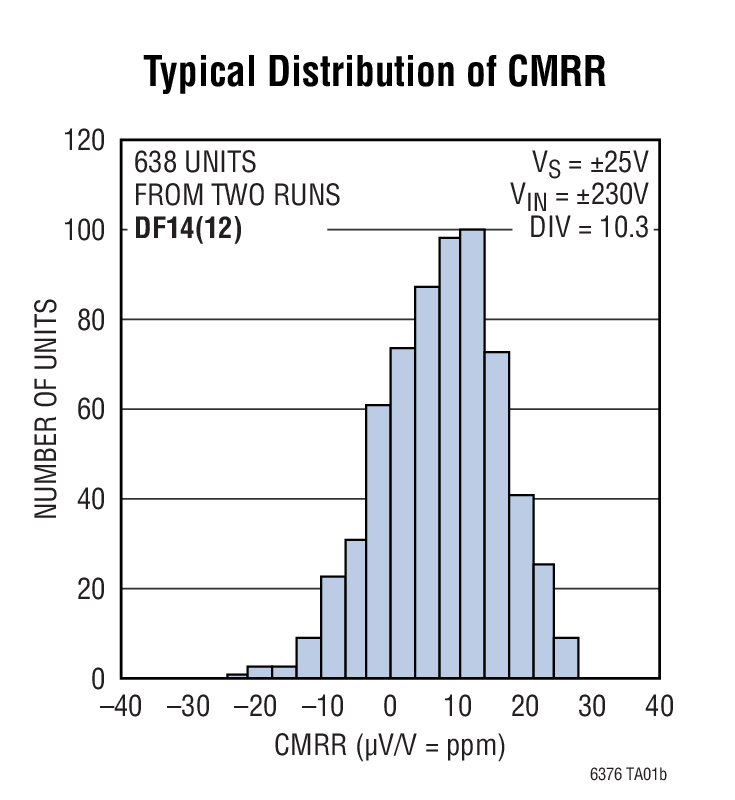

  • ±230V 共模电压范围
  • 105nV/√Hz 输入参考噪声 (电阻分压器 = 3.1)
  • 90dB 最小 CMRR
  • 0.0075% (75ppm) 最大增益误差
  • 1ppm/°C 最大增益误差漂移
  • 2ppm 最大增益非线性
  • 宽电源电压范围:3.3V 至 50V
  • 轨至轨输出
  • 350μA 电源电流
  • 可选的内部电阻分压器比
  • 200μV 最大输入失调电压
  • 300kHz –3dB 带宽 (电阻分压器 = 3.1)
  • 160kHz –3dB 带宽 (电阻分压器 = 10.3)
  • –40°C 至 125°C 的规定温度范围

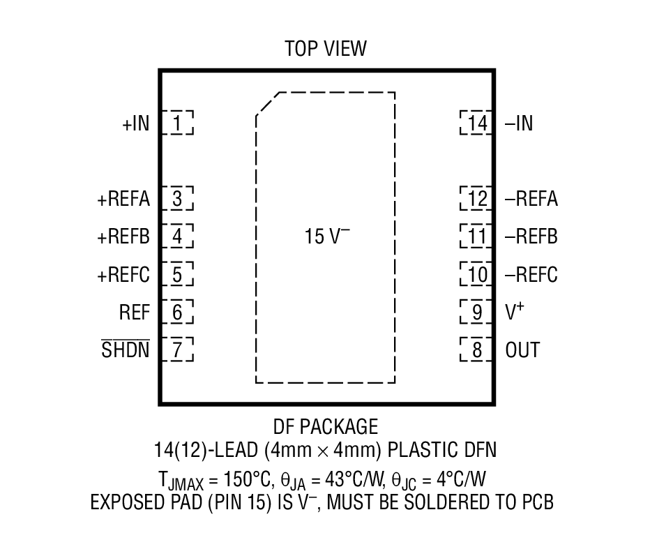

  • 低功率停机模式:20μA (仅限 DFN 封装)
  • 节省空间的 MSOP 封装和 DFN 封装
