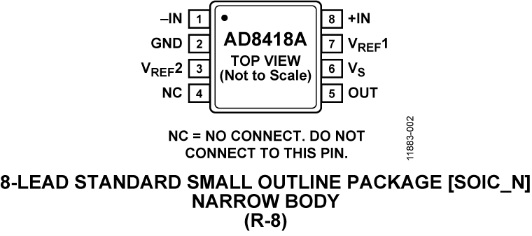

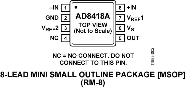

  • 提供8引脚SOIC和8引脚MSOP封装
