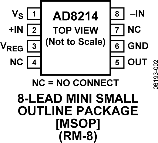

AD8214是一款快速响应、高共模电压、分流比较器。该器件可以在任意DC电流检测应用的高端供电轨工作,工作电压为5V至65V。AD8214内置一个为高端工作而优化的快速比较器。相对于高端DC供电轨,由一个内部齐纳调节器为电路供电。此外,用户可以访问该2.4V调节器,允许通过外部电阻设置比较器阈值电压。AD8214将分流电阻上的电压与此用户选择的阈值进行比较,AD8214输出状态将从低电平变为高电平,表示通过分流电阻的电流超过了阈值。
AD8214从输入到输出的响应时间的典型值小于100ns。这使得该器件是电机和电磁阀控制等应用中过流保护的最佳选择。内置比较器迟滞意味着一旦通过分流电阻的电流回到正常限值,AD8214输出状态将回到初始电平。
AD8214采用8引脚MSOP封装。工作温度范围为−40°C至+125°C,该器件完全符合汽车应用标准。
