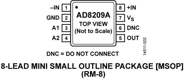

AD8209A是一款单电源差动放大器,非常适合在大共模电压(CMV)情况下放大和低通滤波小差分电压。采用5 V单电源供电时,输入共模电压范围为−2 V至+50 V。AD8209A通过了AEC-Q100认证。这款放大器提供增强的输入过压和ESD保护,并内置电磁干扰(EMI)滤波功能。
汽车应用要求使用鲁棒、精密的器件,以便提供更好的系统控制。AD8209A具有出色的交流和直流性能,可将应用中的误差降至最低。MSOP封装的失调和增益漂移典型值分别小于5 µV/C和-5 ppm/°C。在DC至10 kHz范围内,其共模抑制比(CMRR)最小值为80 dB。
AD8209A在前置放大器(A1)的输出端提供一个外部可用的100 kΩ电阻,可用来进行低通滤波以及建立14 V/V以外的增益。
