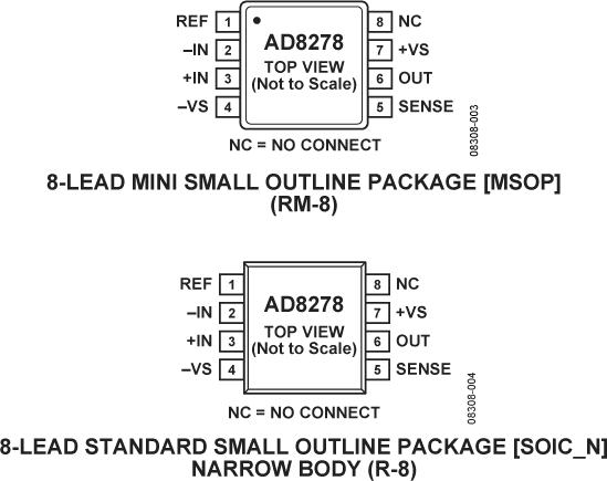

产品详情
AD8278是一款通用差动放大器,主要用于在要求高性能、低功耗的应用中实现精密信号调理。该器件不仅提供极为出色的共模抑制比(86 dB)和高带宽,而且可将信号放大至供电轨以外。片内电阻经过激光调整,具有出色的增益精度和高共模抑制比。增益温度系数同样出色。该放大器的共模范围几乎是电源电压的两倍,因此它非常适合要求高共模电压范围的单电源应用。
AD8278可以用作差动放大器,增益G=½或G=2。它也可以用于高精度、单端配置中,提供同相和反相增益G = −½、−2、+3、+2、+1½、+1或+½。该器件采用2.5 V至36 V单电源或±2 V至±18 V双电源供电。最大静态电源电流为220 μA,因此它非常适合电池供电的便携式系统。AD8278提供节省空间的8引脚MSOP和SOIC两种封装,额定温度范围为−40°C至+85°C工业温度范围,并且完全符合RoHS标准。
