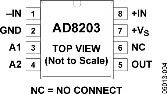

AD8203是一款单电源差动放大器,用于在大共模电压(CMV)情况下放大和低通滤波小差分电压。采用典型5 V电源时,输入CMV范围为-6 V至+30 V。
AD8203提供裸片和封装两种形式。MSOP和SOIC封装具有-40°C至+125°C的额定温度范围,而裸片具有-40°C至+150°C的更宽额定温度范围,使得AD8203非常适合许多汽车平台使用。
