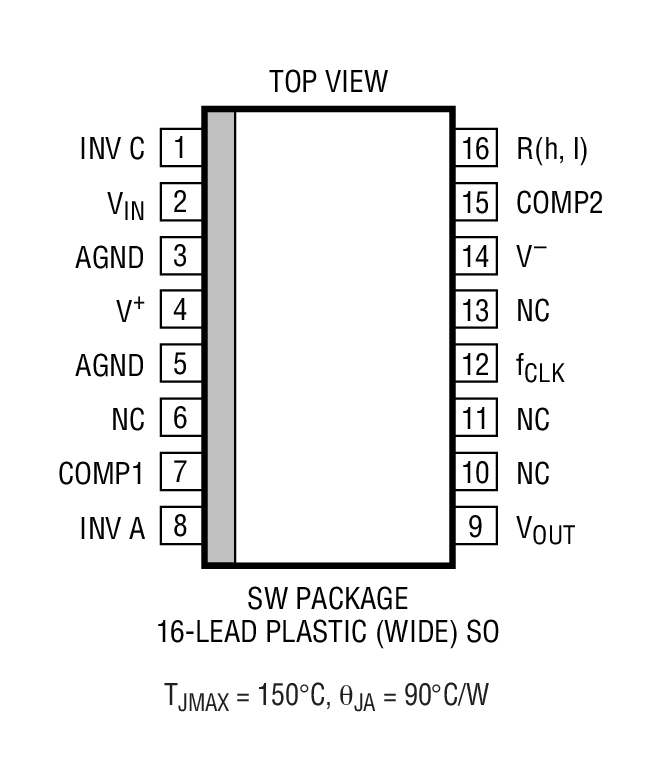

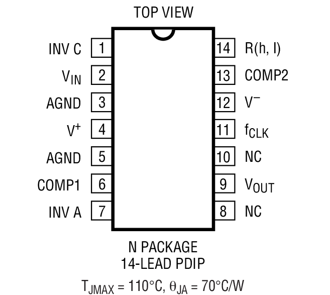

LTC1064-1 可提供 14 引脚 DIP 封装或 16 引脚表面贴装型 SW 封装。
