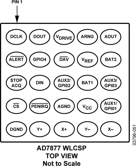

优势和特点
  • 4线触摸屏接口
  • LCD降噪特性(STOPACQ引脚)
  • 自动转换序列器与定时器
  • 用户可编程的转换参数
  • 片内温度传感器:-40°C至+85°C
  • 2.5 V片内基准电压源
  • 片内8位DAC
  • 3个辅助模拟输入
  • 1个专用GPIO和3个可选GPIO
  • 3个中断输出
  • 2个电池测量通道(0.5 V至5 V)
  • 通过汽车应用认证
  • 欲了解更多特性,请参考数据手册
产品详情
AD7877是一款12位逐次逼近型ADC,具有同步串行接口以及用于驱动触摸屏的低导通电阻开关,采用2.7 V至5.25 V单电源供电(2.2 V也可正常运转),吞吐速率为125 kSPS。AD7877可用于两个输入上的电池测量、温度测量和触摸压力测量。
AD7877还具有一个2.5 V片上基准电压源。不使用时,可关断基准电压源以降低功耗。也可以使用外部基准电压,并可在1 V至+VCC范围内变化,模拟输入范围为0 V至VREF。这款器件具有关断模式,此模式下功耗不足1 µA。
片上ADC的相位采集通过STOPACQ引脚来控制,这样可以降低来自LCD的噪声影响。用户可编程转换控制包括可变采集时间及第一转换延迟。每次转换可利用多达16个均值。该器件还有一个片上DAC,用来控制LCD背光或对比度。AD7877采用转换序列器与定时器,可在从模式或主模式下工作,非常适用于电池供电系统,如带电阻触摸屏的个人数字助理及其它便携式设备。
该器件提供两种封装:32引脚架构芯片级封装(LFCSP)和25引脚晶圆级芯片规模封装(WLCSP)。
