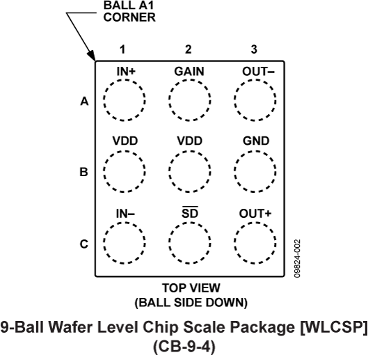

SSM2377的额定温度范围为−40°C至+85°C工业温度范围。它还内置热关断和输出短路保护功能,采用9引脚、0.4 mm间距、1.2 mm x 1.2 mm、无卤晶圆级芯片规模封装(WLCSP)。
