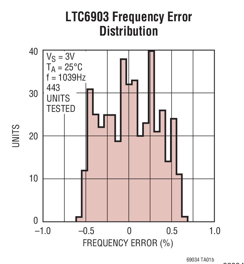

  • 1kHz 至 68MHz 方波输出
  • 0.5% (典型值) 初始频率准确度
  • 频率误差 <1.1% (在所有设定值条件下)
  • 整个温度范围内的典型频率漂移为 10ppm/°C
  • 0.1% 分辨率
  • 1.7mA 典型电源电流 (f < 1MHz,VS = 2.7V)
  • 2.7V 至 5.5V 单电源操作
  • 1kHz 至 8MHz 频率范围内的抖动 <0.4% (典型值)
  • 易用型 SPI (LTC6903) 或 I2C (LTC6904) 串行接口
  • 输出使能引脚
  • -55°C 至 125°C 工作温度范围
  • MS8 封装
