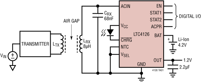

LTC4126是一款低功耗、无线单节锂离子电池充电器,带有集成的降压型DC/DC稳压器。降压型调节器是低噪声多模式电荷泵,由电池供电,输出端提供1.2V稳压电压。根据模式,开关频率设置为50kHz或75kHz,以保持开关噪声超出可听范围。
LTC4126充电器是一款全功能恒流恒压锂离子电池充电器,具有自动充电功能、安全定时器自动截止功能,并可通过NTC引脚监控电池温度。使用6小时截止定时器,充电电流固定在7.5mA。当电池电压低于3.0V时,欠压保护会断开电池与所有负载的连接。
LTC4126具有微小的 2mm × 2mm LQFN 封装和最少的外部元件数量,非常适合用于采用锂离子电池供电的助听器应用和需要小尺寸解决方案的其他低功耗便携式设备。

方框图
