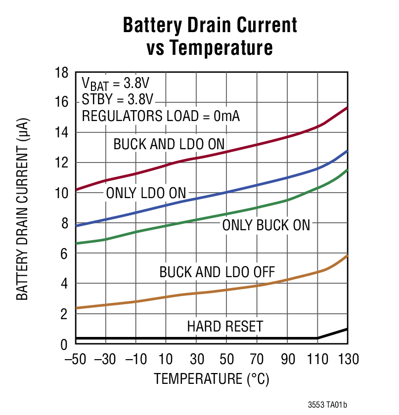

  • 12μA 待机模式静态电流 (所有输出均处于接通状态)

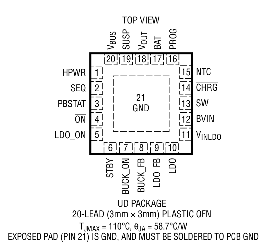

  • 3mm x 3mm x 0.75mm 20 引脚 QFN 封装

LTC®3553 是一款微功率、高集成度电源管理和电池充电器 IC,适合单节锂离子 / 锂聚合物电池应用。它包括一个具自动负载优先级处理功能的 PowerPath 管理器、一个电池充电器、一个理想二极管和众多的内部保护功能。LTC3553 专为 USB 应用而设计,其电源管理器自动地把输入电流的最大值限制为 100mA 或 500mA。电池充电电流可自动减小,这样负载电流和充电电流之和就不会超过选定的输入电流限值。LTC3553 还包括一个同步降压型稳压器、一个低压差线性稳压器 (LDO) 和一个按钮控制器。在待机模式中,当所有电源均被使能时,从电池吸收的静态电流仅为 12μA。LTC3553 采用 3mm x 3mm x 0.75mm 20 引脚 QFN 封装。
