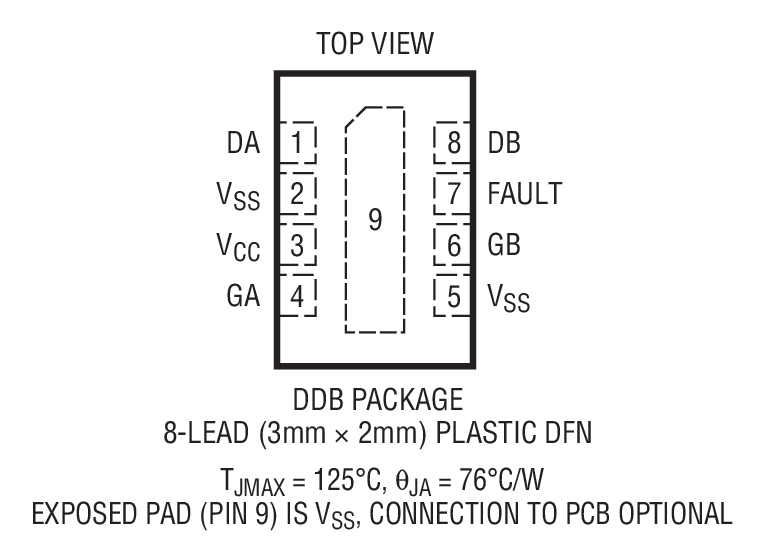

  • 采用 8 引脚 (3mm x 2mm) DFN 封装和 8 引脚 SO 封装
