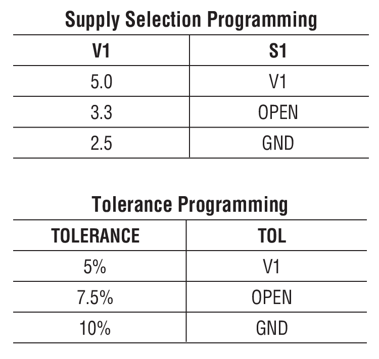

  • 针对 5V、3.3V 或 2.5V 电源的三种门限选择
  • 低电压可调输出 (0.5V)
  • 三种电源容差 (5%、7.5%、10%)

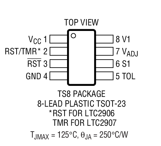

  • 外形扁平 (仅高 1mm) 的 SOT-23 (ThinSOT) 封装和塑料 (3mm x 2mm) DFN 封装
产品详情
LTC®2906 / LTC2907 是用于具有多个电源电压之系统的双电源监视器。这些双电源监视器具有一个公用复位输出和延迟 (对于 LTC2906 为 200ms,而对于 LTC2907 则可采用一个外部电容器进行调节)。这两款产品为电源监视提供了一款精确、具空间意识和微功率的解决方案。
LTC2906 / LTC2907具有严紧的 1.5% 门限准确度 (在整个工作温度范围内) 和抗毛刺干扰能力,以确保可靠的复位操作,并无误触发之忧。对于低至 1V 的 V1 和 / 或 VCC,漏极开路RST输出保证能够处于正确的状态。
另外,LTC2906 / LTC2907 还具有一个标称门限电平为 0.5V 的可调输入,另一个输入具有三种可用的输入门限电平以及三种用于可行裕度调节的电源容差。这些特点为需要双电源监视器的任何类型系统提供了通用性。两个三态输入引脚负责设置门限电平和容差水平,并不需要使用任何外部组件。
