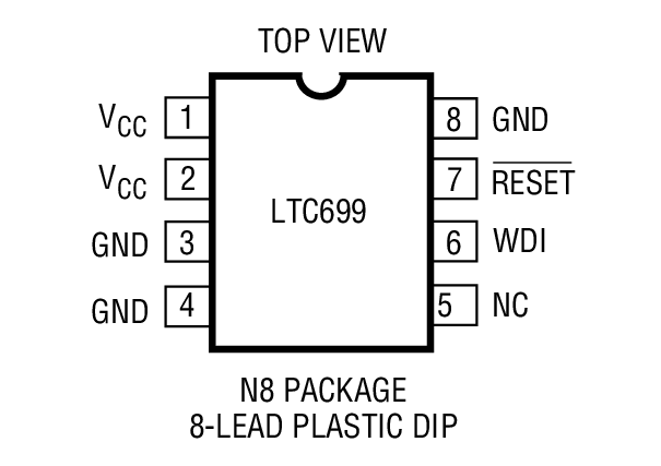

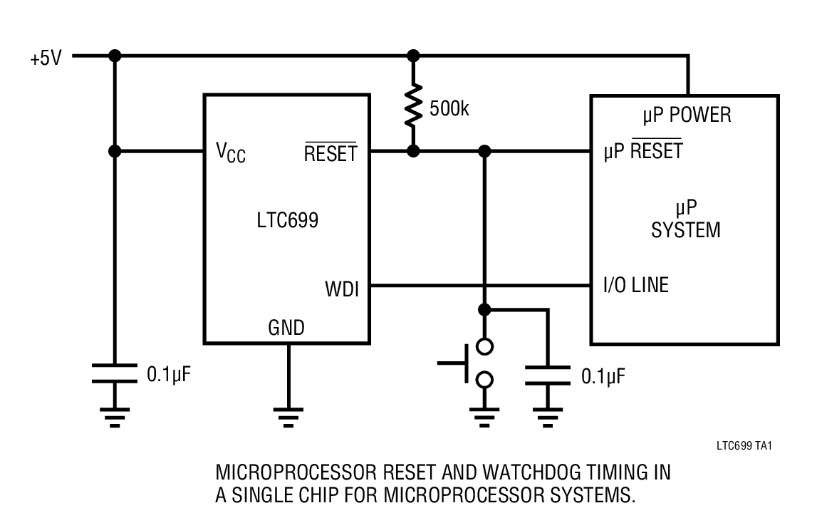

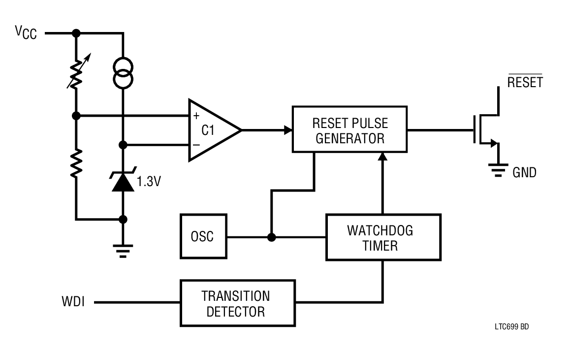

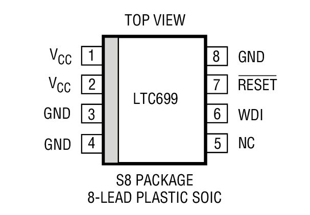

LTC699 提供了针对基于微处理器之系统的电源监视。其特性包括微处理器复位和看门狗定时。高精度内部电压基准和比较器电路负责监视电源线路。当出现某种超容差情况时,RESET 输出被强制为低电平有效。此外,即使在 VCC 低至 1V 时也保证 RESET 输出处于逻辑低电平。
而且,该器件还提供了一个内部看门狗定时器,当看门狗输入在 1.6 秒的超时周期结束之前切换时,该定时器将强制 RESET 输出至低电平有效。
LTC699 可提供 DIP 封装和表面贴装型封装。
