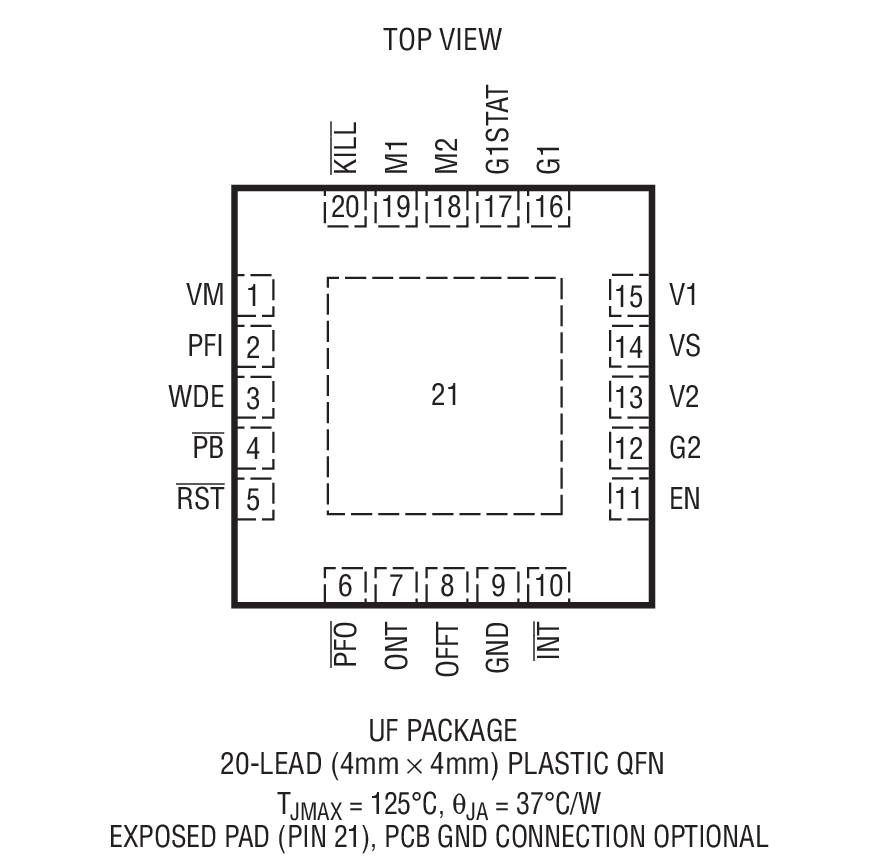

  • 20 引脚 TSSOP 封装和 (4mm x 4mm) QFN 封装

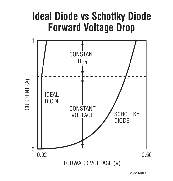

通过调节两个外部 P 沟道 MOSFET 使其具有一个 20mV 的小幅正向压降,理想二极管 PowerPath 控制器在两个 DC 电源之间提供了自动低损耗切换。
