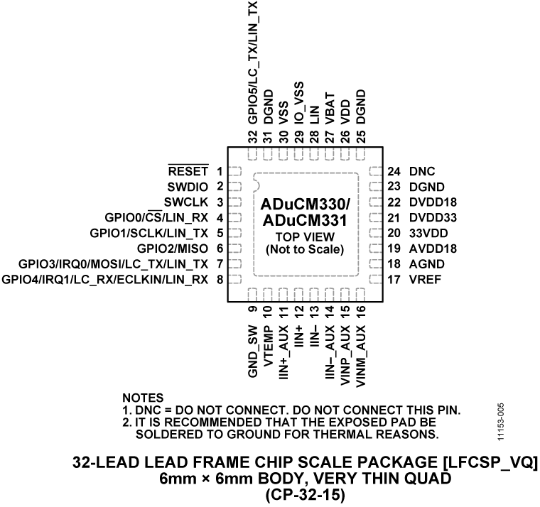

产品详情
ADuCM331是一款完全集成的8 kSPS、数据采集系统,它集成了双通道、高性能多通道Σ-Δ型(Σ-Δ) ADC、32位ARM Cortex™-M3处理器和闪存。 ADuCM331具有128 kB程序闪存和4 kB数据闪存。 ADuCM331是一款适合在12 V汽车电子应用中进行电池监控的完整系统解决方案。 ADuCM331集成了所有在各种工作条件下对12 V电池参数(如电池电流、电压和温度)进行精确智能监控、处理和诊断等必需的功能。
可直接从12V电池供电,从而最大程度减少了外部系统组件。 片内、低压差(LDO)调节器向两个集成Σ-Δ ADC供电。 这些ADC精确测量电池电流、电压及温度以采集汽车电池的运行和充电状态参数。
该器件通过一个片内、16 MHz高频振荡器提供系统时钟。 该时钟信号通过一个可编程时钟分频器进行中继,在其中产生内核时钟工作频率。 该器件还内置一个32 kHz振荡器以实现低功耗运行。
模拟子系统由集成可编程增益放大器(PGA)的ADC组成,以便监控各种电流和电压范围。 它还包括一个片内精密基准电压源。 ADuCM331集成了一系列片内外设,可以根据应用需要通过内核软件控制进行配置。 这些外设包括1个SPI串行输入/输出通信控制器、6个GPIO引脚、1个通用定时器、1个唤醒定时器和1个看门狗定时器。 该ADuCM331专为要求低功耗工作的电池供电应用而设计。 微控制器内核可配置为普通工作模式,使得所有外设工作时总系统功耗小于18.5 mA。 该器件通过直接编程控制亦可配置为许多低功耗工作模式,此时功耗小于<100 A。 ADuCM331还包括适用于汽车环境中单线、高压通信应用的LIN物理接口。
该器件采用3.6 V至18 V(VDD、引脚26)的外部电源电压工作,额定温度范围为−40°C至+115°C,额外典型规格在+125°C条件下测得。
